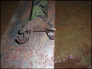

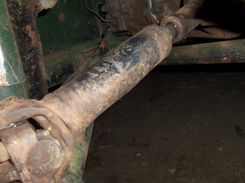

    após ter estorado cardã consegui um outro e substituio o mesmo mas ontem na trilha fui rebocar fusca que deu cepo no meio de um rio dei pegadas fortes e tudo mais fiz trilha susegado mas hj após lavar gaiola vi que um dos cardã esta retorcido, fiquei de carra nunca pensei que poderia acontecer isto, gostaria de saber se alguem aqui no forum usa cardã da kombi junto com as reduzidas, lembrando eu uso motor ap1.8 aspirado, caixa ap 5 marchas com coroa pinhão mil, e as redução... quero ver se providenciio fotos das mesmas
  • #86
    11/09/2012
    chapecó/SC
    343
    este foi estrago da primeira vez arebentou onde vai os rolamentos da cruzeta-100_2416.jpg-100_2418.jpg e neste final de semana torceu cardã inteiro, e o pior de tudo que não tenho nada de reserva -100_2421.jpg-100_2420.jpgalguem sabe me indica onde consigo um?

    Boa Noite amigo! Eu tiha uma gaiola e adaptei um motor Ap 1.8 com a caixa 4m do passat e as reduzidas...Em um Ano aconteceu uma vez isso de estourar o cardan assim... Pra fazer outro,tem as ponteiras Novas pra vender...e o tubo é só achar um e usinar...

    343
    Citação Postado originalmente por Diogo4x4 Ver Post
    ola amigo sabe me dizer nome desta peça, é ponteira mesmo ou tem outro nome especifico

    Boa tarde! Tenho uma gaiola, com motor Ap 1.8 gasolina, caixa fusca e com as caixa de redução da Kombi, porem é com mangote, exatamente como as da foto acima, porém esta arrancando e estufando a caixa no lado da coroa e pinhão, alguém já passou por isso? Vocês tem alguma solução?

    A minha é com eixo, mangote, e arranca o eixo do lado da coroa e pinhão fora, estufa a tampa da caixa desse lado, pensei de colocar um limitador na caixa de redução e no chassi, tipo um braço em diagonal, como a da kombi mais nova tem, e torniar a primeira engrenagem da caixa de redução um ou dois centimentos que fique com essa folga na chaveta da rainhura do eixo da caixa, e deixando essa folga pra não travar mais e puxar o eixo fora, vou tentar se der certo posto aqui, se alguem tiver resolvido esse problema, favor postas, pois já conversei com uns 4 ou 5 mecanico de jipe e me disseram que esse sistema de redução que eu uso veio com defeito de fábrica e saiu só 2 anos.

    Tem muita gente que anda com este sistema. e nunca tiveram problemas.. tem que ver se o cara que montou sua caixa não deixou pouca folga para os "barquinhos" de dentro do porquinho se enforcarem.. dai quebra mesmo..
