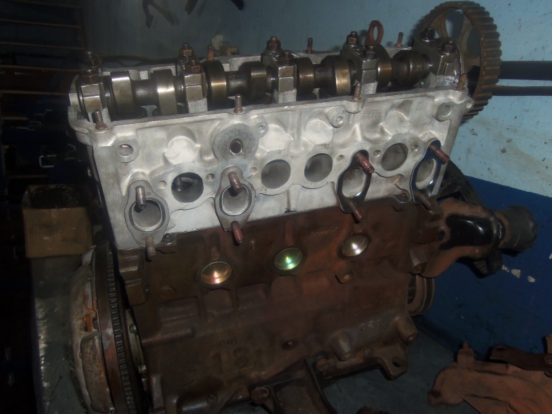

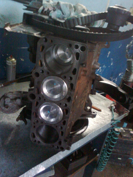

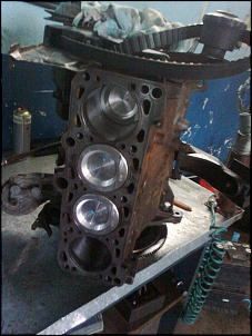

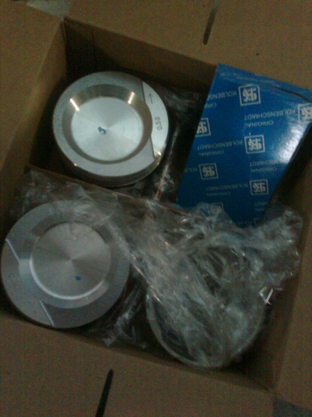

    abri motor para transformar de alcool para gasolina, sei q perde potencia etals maas o alcool aqui muito carro, e é sempre uma reinaça para o motor fica na lenta, gosta de liga da uma lubrificadinha e sai com pé fundo, foi feita retifica para 0.5 amanhã espero montar de volta,,, ai meu bolso...-foto0141.jpgretirei tambem valvula vou deixar sem

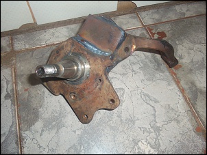

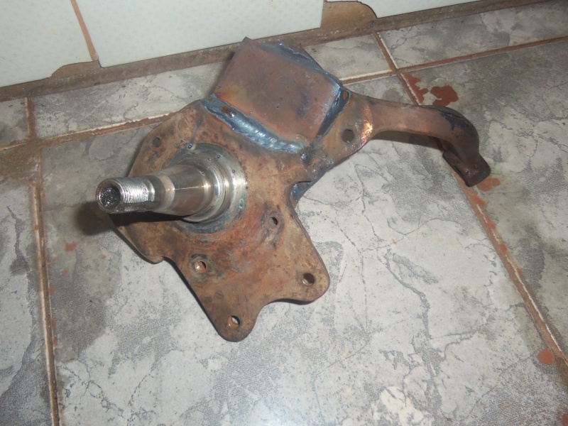

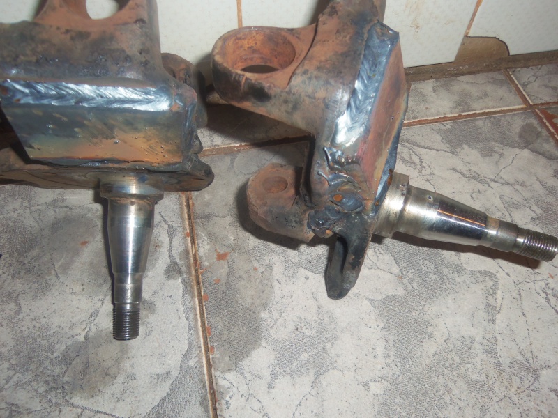

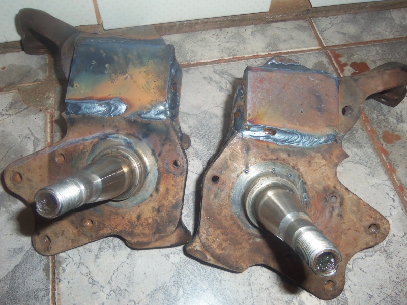

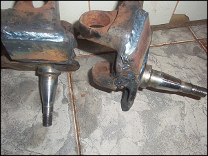

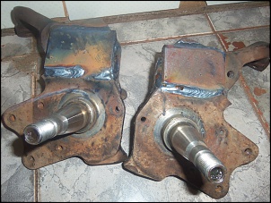

    mangas de eixos sobre posta prontas, só fazer uns acabamentos q não fico legal e montar pra ver se aguenta o laço -100_1865.jpg-100_1866.jpg-100_1864.jpgaberto para criticas

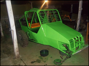

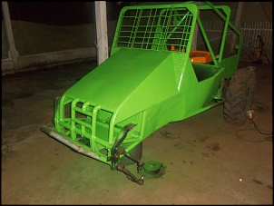

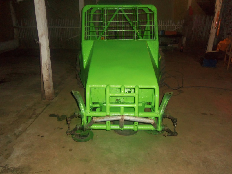

    segue andamento pintura -100_1916.jpg-100_1920.jpg-100_1918.jpg-100_1919.jpgaos poucos chego la

    ta ficando bonitona ehehehehehhe

    é devagar e sempre,, os detalhes que matam muito tempo,,, arruma suporte aqui ajeita outro la e assim vai..... e to pensado ainda nos para-lamas de que maneira vou fazer...
