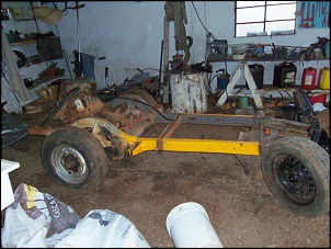

    galera to meio q nos finalmente da minha gaiola falta alguns detalhes gostaria de saber de vcs q são mais esperiente q eu nesa lokuragens tava vendo aqui gostaria de trocar rolamento das caixa de redução e saber mais se vai ficar pulando muito mesmo ou naum to vendo suspensão trazeira do santana pra por se caso ficar durinha hehehhe to com dificuldad de axar bamco em conxa aqui ... abraçs galera-100_0247.jpg-100_0248.jpg-100_0249.jpg-100_0250.jpg-100_0303.jpg-100_0304.jpg-100_0365.jpg-100_0415.jpg

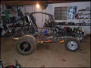

    solda mig pra ese find se td der certo
    como sou novo ae naum tenho muita esperiencia pra trocar mesnsagens e tal marquei pra ese find com bruxo meu pra soldar com mig pois pontiei td com eléttrica axo elétrica solda muita seca q trinca e tlas após isso partir pro teste antes da pintura

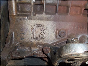

    adaptação do motor
    cara to uzando motor caixa de santana coloquei com quadro e td do santana att freio a vacuo dele to uzando comversemos a noit

    campião montei gaiola com quadro do santana motor e caixa do santana mesmo com redução da combi pois as redução imverte sentido da rotação esse find vamos testar ela mas antes de por pra trilha pesada vo fecha ela

    e ai nito.... cara tem aqui em Gaspar , a auto car, eles tem bastante coisas ( www.autocar4x4.com.br), eles tem bancos concha simples so na fibra por 140 cada, e cinto 4 pontas, acho que por uns 90 ou 100 reais, entra no site e pega o telefone deles e
    da uma falada com eles ....
    Usuário Avatar de mali9ski
    25/05/2010
    1,982
    Citação Postado originalmente por nito bortese Ver Post
    Amigo parabéns, uma dica aproveita e já faz as mangas de eixo sobreposta na dianteira que a sua gaiola vai ficar bem alta.....
    se vc não fizer a suspenção dianteira com bandejas a sua gaiola vai pular.....
    valew e boa sorte

    ae q ta to com problema sério e psicológico com suspensão dianteira atras ta com mais de 50 cm frente naum pasa muito dos 30 tava vendo uns tópico aqui estão soldando no eixo do fusca mesmo pra levantar suspensão uma bara de ferro 10 mm só q naum fica bem alinhado... se vc tem alguns sistema de bandeja pódia troca idéia de qual melhor seria to agora com eixo dianteiro da brasa a disco outro problema tempo só nos find mesmo muié fica loka ehhehe abraçs pbrigado pela dica tds são bem vindas
    é assim mesmo...hahahaha
    na dianteiro o que é rapido e facil, é pegar outro par de mangas da brasa e cortar e soldar uma em cima da outra ''sobre postas'', ou fabricar uma chapa e fazer soldado com reforços, mas cuidado para não abusar que se não força muito a suspenção e não vai conseguir para em cima da pista...na minha quando tinha mecanica Vw erguimos a dianteira 10cm e dava para fazer deslocamentos tranquilamente e já era alta o suficiente.....
    hoje temos suspenção duplo A que fica alta macia e estavel, mas o dá trabalho e se errar um detalhesinho fica pior do que antes.....
    dá uma olhada http://www.4x4brasil.com.br/forum/ga...la-4x4-29.html (gaiola mudzilla 4x4)

    isso ae mesmo fiz sobre posta no meu fuq q tenho ele att hj fica alta ainda vo ve qual das duas adapetaação vo fazer... esse find soldemos ela com mig pra ve como q fica após vo fexar ela com umas lata na lateral q seboliemos em cada picada q vo te conta heheh... espero q com esa comfiguração q to fazendo naum me encomode muito questão de motor e caixa td 100% revisados trocado q era nescesario sab da ansiedad pra por no mato
    issso vicia cada vez q vo no ferro velho pegar peça da mil tipo de imaginação pra faze...

    comforme prometido nese domingo soldemos com mag só fazer acabamento com flap e por lateral próscimo find começar a pintar se da tudo certo segue umas fotos do andamento do projeto-100_0668.jpg-100_0675.jpg-100_0662.jpg-100_0678.jpg-100_0670.jpg
