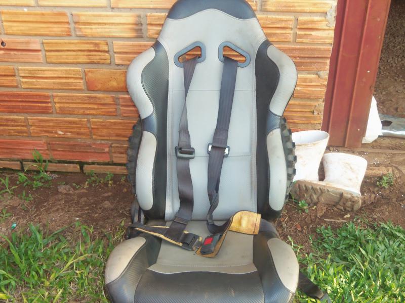

    343
    banco
    segue as fotos do banco....-100_0747.jpg-100_0748.jpg-100_0749.jpg comentem ae pesoal oq vcs acharão do briq hehe...

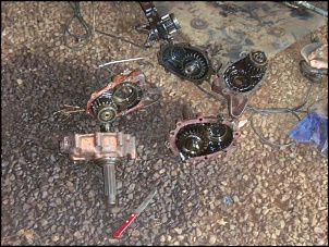

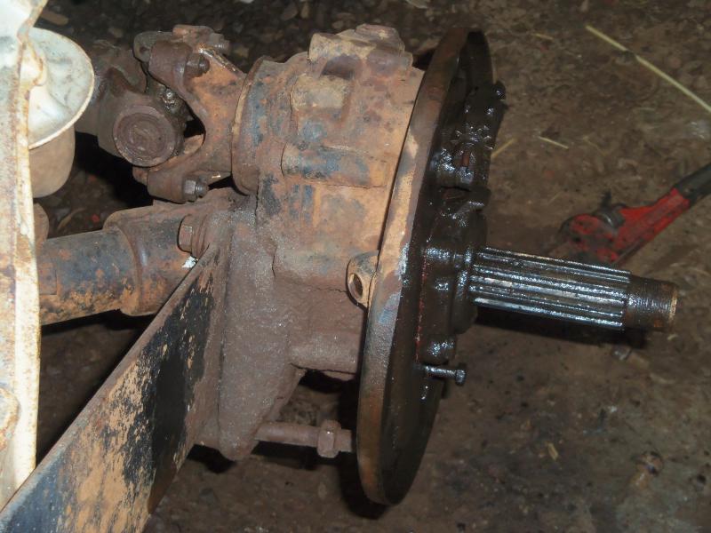

    disco na caixa de redução
    esa semana tirei caixas de redução pra revisar aproveitei troquei tds rolamento coloquei skf... semana q vem vo colocar pistão de freio e lonas novas e da caprixada de uma pintada nelas pois axo q agora merecem outra aparencia.. uma duvida uma das caixa q abri ta com uma pasta dentro parecendo att q tavam usando óleo com graxa oq q vcs dizem disso? coloquei só oleo normal só q não sei o nivel coloquei até em cima da tampa do óleo por graxa tambem ou não?

    coloca oleo 90 aquele bem grosso que fica bom

    Citação Postado originalmente por nito bortese Ver Post
    belo banco..... e um preço ótimo tambem

    caixa redução
    seguem fotos da revisão das caixa de redução trocados rolamentos e retentores-100_0762.jpg-100_0773.jpg-100_0767.jpg-100_0763.jpg-100_0764.jpg-100_0758.jpgcomos vcs podem ve tem uma das caixas q tava com graxa dentro limpei td com gasolina deixei brilhando se vaza algo assim amigo meu mecanico falo q bom por graxa pra dar engrosada q dai não vaza tamto q vcs dizem?
