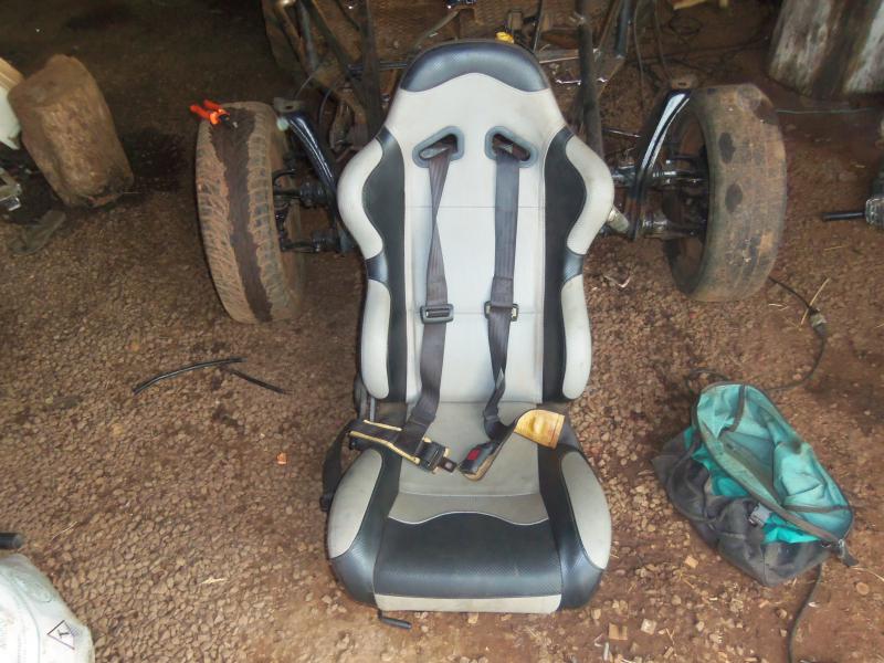

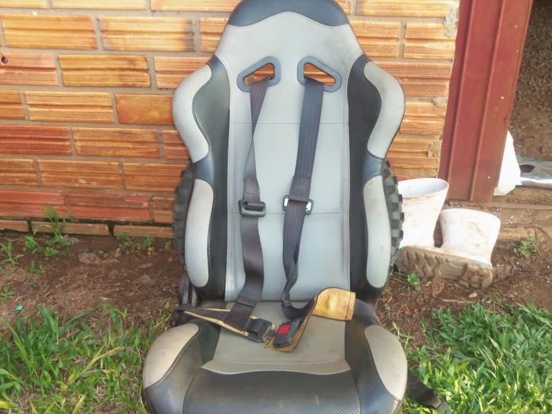

    nito bortese
    3 Anexo(s)
    banco
    segue as fotos do banco....:euforico:Anexo 378780Anexo 378783Anexo 378786 comentem ae pesoal oq vcs acharão do briq hehe...

    marcos73
    Postado originalmente por nito bortese Ver Post
    belo banco..... e um preço ótimo tambem

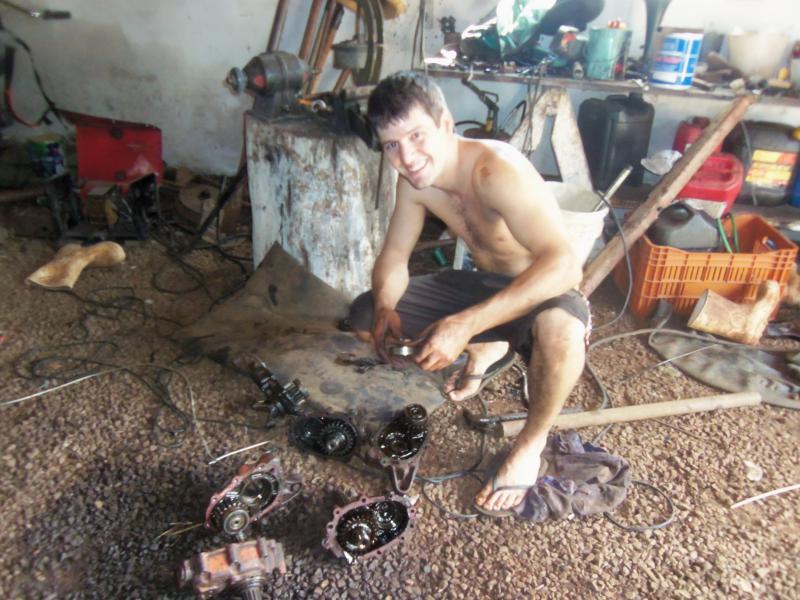

    6 Anexo(s)
    caixa redução
    seguem fotos da revisão das caixa de redução trocados rolamentos e retentores:twisted:Anexo 378839Anexo 378840Anexo 378841Anexo 378847Anexo 378848Anexo 378849comos vcs podem ve tem uma das caixas q tava com graxa dentro limpei td com gasolina deixei brilhando se vaza algo assim amigo meu mecanico falo q bom por graxa pra dar engrosada q dai não vaza tamto q vcs dizem?
