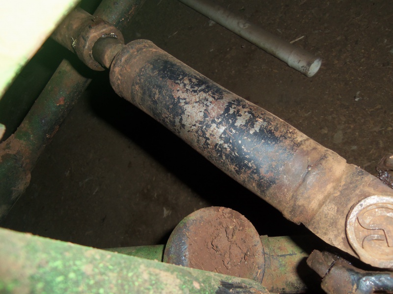

    após ter estorado cardã consegui um outro e substituio o mesmo mas ontem na trilha fui rebocar fusca que deu cepo no meio de um rio dei pegadas fortes e tudo mais fiz trilha susegado mas hj após lavar gaiola vi que um dos cardã esta retorcido, fiquei de carra nunca pensei que poderia acontecer isto, gostaria de saber se alguem aqui no forum usa cardã da kombi junto com as reduzidas, lembrando eu uso motor ap1.8 aspirado, caixa ap 5 marchas com coroa pinhão mil, e as redução... quero ver se providenciio fotos das mesmas

    4 Anexo(s)
    este foi estrago da primeira vez arebentou onde vai os rolamentos da cruzetaAnexo 448595Anexo 448596 e neste final de semana torceu cardã inteiro, e o pior de tudo que não tenho nada de reserva Anexo 448597Anexo 448598alguem sabe me indica onde consigo um?

    Boa Noite amigo! Eu tiha uma gaiola e adaptei um motor Ap 1.8 com a caixa 4m do passat e as reduzidas...Em um Ano aconteceu uma vez isso de estourar o cardan assim... Pra fazer outro,tem as ponteiras Novas pra vender...e o tubo é só achar um e usinar...

    ola amigo sabe me dizer nome desta peça, é ponteira mesmo ou tem outro nome especifico
