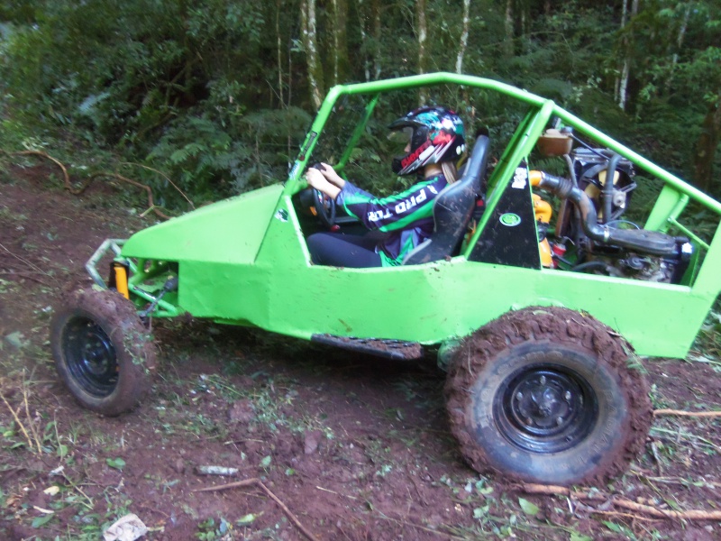

    dae gorizada do forum to de volta aqui pra pedir alguma sugestão novamente, bom a gaiola ta rodando ja a algum tempinho e o unico porem que estou com medo é bendito pulo, coloquei amortecedores de S10 na trazeira e não amenizou muito, quando afunda o pé em certos lugar a roda chega a sair do chão, então meu medo é de rachar cambio no meio numa desas puladas, enfim as reduçaõ são com cardã, sei que pesoal ja fez com as redução de semi eixo um tirante por baixo, e tudo mais, isto funciona na de cardã tambem? sera que se fazer duplo a com ela resolveria este problema? se posivel algo com menos trabalho melhor....que sabado ela vai pra trilha igual hehheheAnexo 443064
  • 12/12/2013, 12:35
    Flávio Cadore

    trilha de ontem em uma subida média pra forte em um pequeno pulo se foi cardã bem no local onde prende as cruzetas tive que pela primeira vez voltar rebocado pra casa, vou tirar fotos postar estrago que fez, agora gostaria de saber se posso adaptar um outro mais forte ou se tem algo a ser feito para ficar mais reforçado, e se aconteceu isso ja com alguem....
  • 13/01/2014, 12:34
    Stevan Franzol
    Meu colega de trilha usa reduçoes com carda, e a dele nao pula nada, ele retiro o facao original (o dele era facao de fusca) e pois o facao de kombi, mas sem açao nenhuma, só pra guiar, ai pra segurar o impacto ele pois um amortecedor forte com mola, ai nao pula mais, fico boa a adaptaçao. Valeu e abraços
  • 13/01/2014, 12:55
    nito bortese
    Postado originalmente por Stevan Franzol Ver Post
    ja providenciei suspensão trazeira da saveiro só vou ter que tira tempo pra fazer adaptação, vou dar revisada meia geral eça semana na gaiola pra trilha de sabado que vem e após axo que vou me bolia fazer esta adaptação, aproveitado e adaptando freio a disco na trazeira...que tambem tenho todas peças falta trocar aros..
