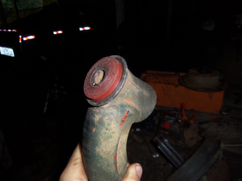

    oque pesoal diz de subistituir boracha de facão da kombi por naylon ou algo do tipo, e tambem a da bandeja, pois quando fiz gaiola coloquei boracha novas e tudo mais porem as rodas estão ficando um pouco assim /-\, os parafusos do facão estão bem apertado porem axo q deve ser as borachas, oque pesoal me diz?
    11/09/2012
    chapecó/SC
    343
    bora la cheguei da trilha desmontei toda suspensão trazeira pasei lixadeira nas estria da bara de torção e amanhã ja vou ver de substituir as boracha por algo mais resistente e aproveitar estalr freios a disco e por suspensão da saveiro pra ver se resolve pula,pula, caso não resolver vou por caixa kombi disel, e usar estas reduzida no futuro 4x4 q esto bolando em fazer...

    troca das bucha e boracha do facão por duripreme acho que é este nome coreto, tambem aproveitando e vou por prisioneiro no lugar dos parafusos que afirma redução, primeiramente vou ver se acho algo assim....-100_2760.jpg-100_2762.jpg
