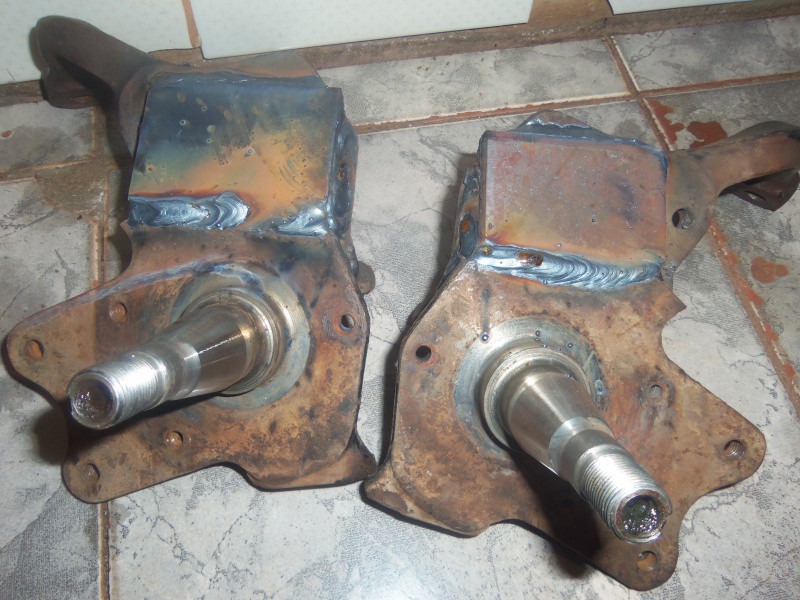

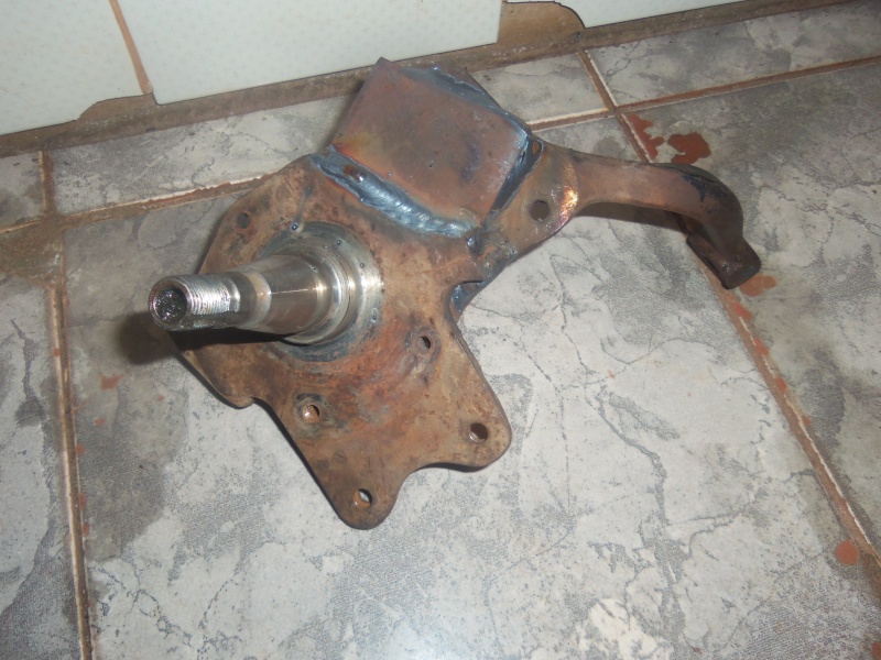

    3 Anexo(s)
    mangas de eixos sobre posta prontas, só fazer uns acabamentos q não fico legal e montar pra ver se aguenta o laço Anexo 419475Anexo 419476Anexo 419477aberto para criticas

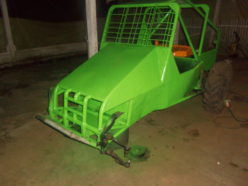

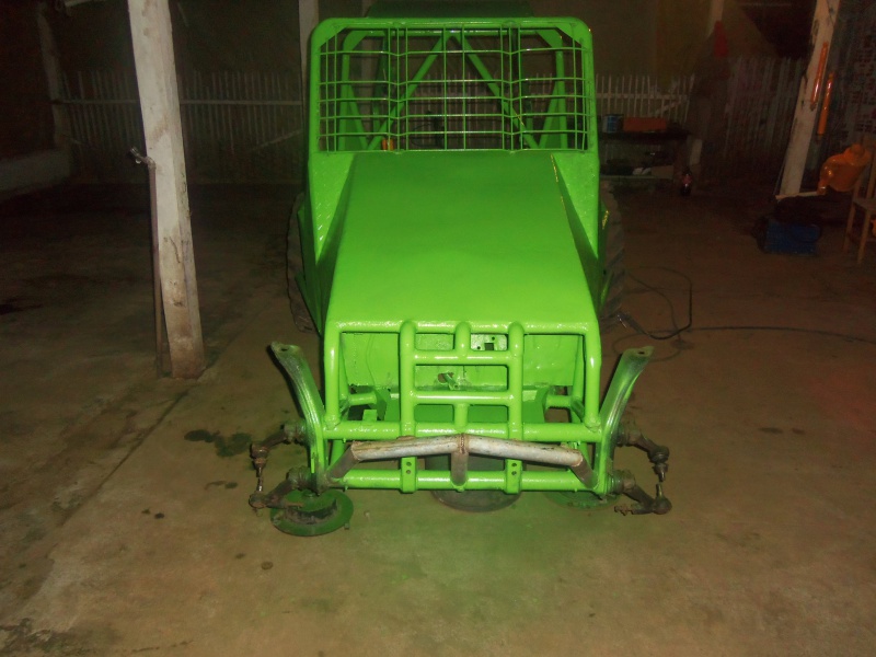

  • 30/06/2013, 18:41
    nito bortese
    4 Anexo(s)
    segue andamento pintura Anexo 419755Anexo 419756Anexo 419757Anexo 419758aos poucos chego la
  • 30/06/2013, 19:22
    Alex Gambiara
    ta ficando bonitona ehehehehehhe

    é devagar e sempre,, os detalhes que matam muito tempo,,, arruma suporte aqui ajeita outro la e assim vai..... e to pensado ainda nos para-lamas de que maneira vou fazer...

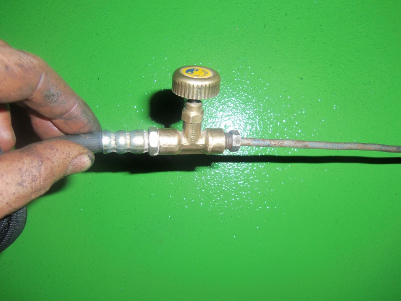

    cano freio
    alguém sabe me informar se poso fixar uma válvula acima do cilindro de freio? minha ideia é por esta válvula no painel da gaiola para travar rodas traseiras, só que os canos ficaria acima do hidro vácuo, alguém sabe me informar se vou ter problema para sangrar freios após isto? att
  • 04/07/2013, 12:41
    Flávio Cadore
    Vai ter problema para sangrar e depois também... na minha tem um esquema assim e o fluído tem a tendência de voltar com o tempo...na minha eu resolvi colocando o reservatório mais alto que tudo...uso o reservatório de Kombi e mais um bujãozinho e é este que fica mais alto.

    valeu Flávio vou deixar abaixo do nível do cilindro... que válvulas você usou?

    1 Anexo(s)
    será que esta válvula da conta do recado?Anexo 420557 esta válvula tinha no sistema de gás.... tem alguma que é próprio para sistema de freio? onde q poso encontrar.

    Flávio Cadore
    Postado originalmente por nito bortese Ver Post
    Nito, eu não uso válvula, eu estou usando dois cilindros mestres de Fusca, um para cada roda traseira.
  • 09/07/2013, 12:37
    Flávio Cadore
    Usa uma torneira de esfera, fica mais rápido de fechar.
