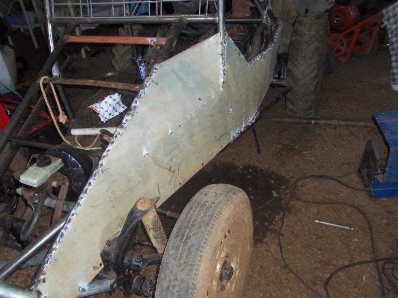

    Anexo 382566seguem foto do andamendo do fechamento...

    6 Anexo(s)
    continuidade do trabalho
    seguem fotos do andamento do projeto

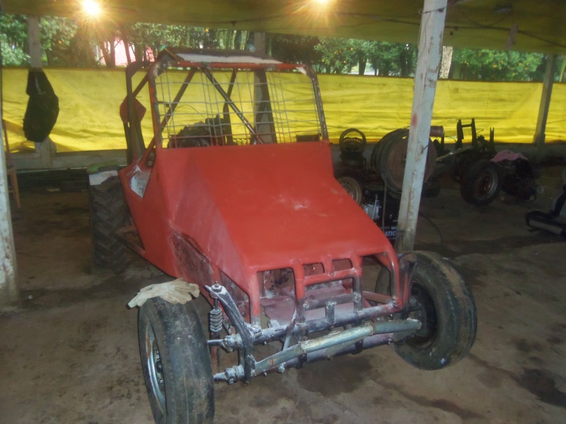

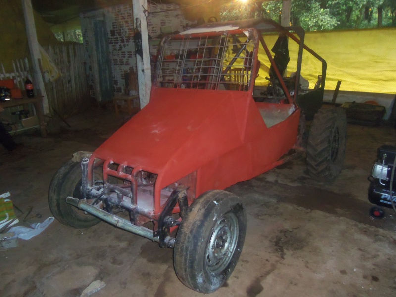

    mudança total na parte dianteira,,, local para guincho, aumento de 15 cm para melhorar Anexo 416918estabilidade,e mudança na estética,,

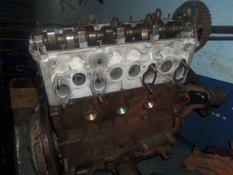

    abri motor para transformar de alcool para gasolina, sei q perde potencia etals maas o alcool aqui muito carro, e é sempre uma reinaça para o motor fica na lenta, gosta de liga da uma lubrificadinha e sai com pé fundo, foi feita retifica para 0.5 amanhã espero montar de volta,,, ai meu bolso...Anexo 417909retirei tambem valvula vou deixar sem

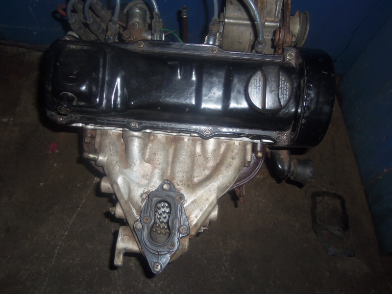

    hoje chegou cabeçote da retifica e foi montado, tambem foi feitos os apertos corretos, uma duvida q surgio foi a entrada de agua que tem no coletor de admisão antes era a alcool e agora transformei ele a gasolina dae pergunto aos pós graduados é nescesario a pasagem de agua pelo coletor? da para fechar retirando assim aquele cano original que vai até coletor? dae a agua do reservatório levo até a entrada da bomba isso?Anexo 418837Anexo 418838Anexo 418839Anexo 418840 aberto a comentarios hehe
