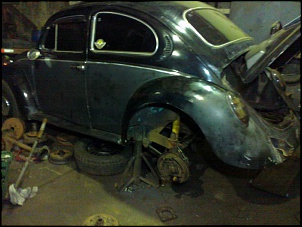

    não sei se e por conta das molas atras mais tambem não pula e nen engole não . mas eu estou fazendo em um fusca e vamos ver como vai ficar ,logo coloco as fotos ,que eu mudei um pouco o sistema para pr no fusca

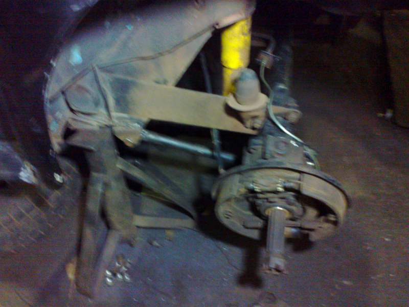

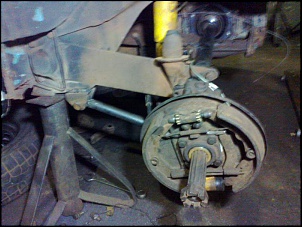

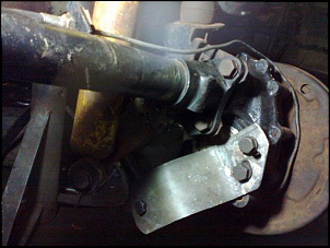

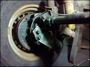

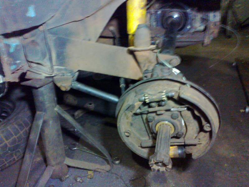

    Usuário Avatar de Rodrigo rfs
    11/01/2012
    33

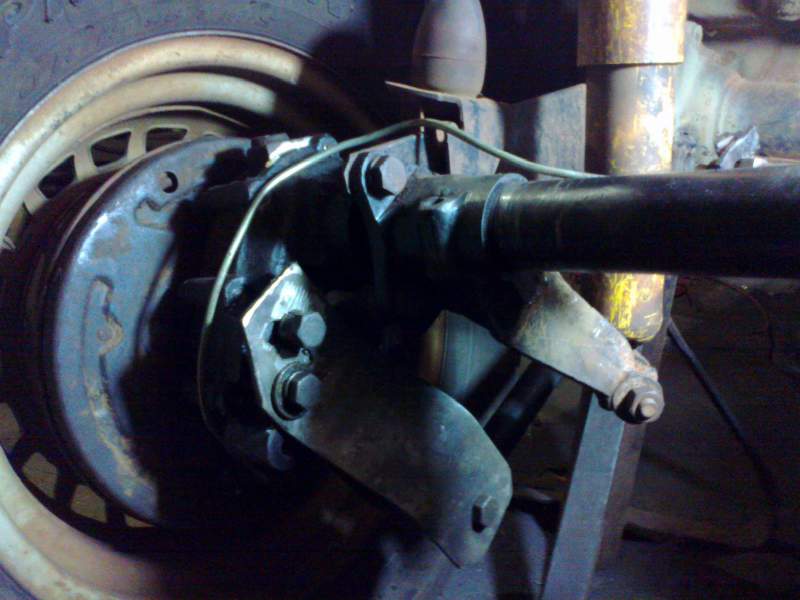

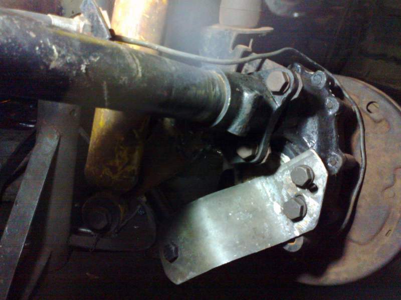

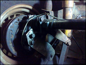

    ai galera as fotos do fusca mas estou montando aindaGaiola com eixo e caixa reduzida de kombi-01012000275.jpgGaiola com eixo e caixa reduzida de kombi-04042013260.jpgGaiola com eixo e caixa reduzida de kombi-04042013261.jpgGaiola com eixo e caixa reduzida de kombi-04042013262.jpgGaiola com eixo e caixa reduzida de kombi-04042013263.jpgGaiola com eixo e caixa reduzida de kombi-04042013264.jpgGaiola com eixo e caixa reduzida de kombi-04042013265.jpgGaiola com eixo e caixa reduzida de kombi-04042013266.jpgGaiola com eixo e caixa reduzida de kombi-04042013268.jpgGaiola com eixo e caixa reduzida de kombi-04042013269.jpg

    Bom dia Rodrigo
    você desmontou a capa de eixo do fusca e montou a ponta na capa da redução?
    teve que cortar muita coisa pra isso?
  • #199
    11/01/2012
    33
    ola Vitor
    eu coloquei na mesma luneta da kombi so tirei a capa da redução pa colocar a adaptação do fusca que e nada mais que o suporte q fixa no eixo do fusca eu abri e coloquei no eixo da kombi se voce reparar nas fotos vai entender

    ola rodrigo gostei do seu projeto pro fusca com reducao so me explica uma coisa voce usou o suporte do amortecedor e facao de que carro e como voce colocou ele a pocicao eu nao entendi me da uma ajuda porque tenho as reducoes e to querendo por na minha gaiola e gostei do seu projeto valeu...
