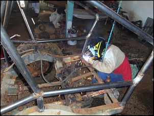

    solda mig pra ese find se td der certo
    como sou novo ae naum tenho muita esperiencia pra trocar mesnsagens e tal marquei pra ese find com bruxo meu pra soldar com mig pois pontiei td com eléttrica axo elétrica solda muita seca q trinca e tlas após isso partir pro teste antes da pintura

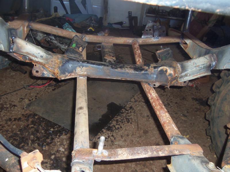

    ae q ta to com problema sério e psicológico com suspensão dianteira atras ta com mais de 50 cm frente naum pasa muito dos 30 tava vendo uns tópico aqui estão soldando no eixo do fusca mesmo pra levantar suspensão uma bara de ferro 10 mm só q naum fica bem alinhado... se vc tem alguns sistema de bandeja pódia troca idéia de qual melhor seria to agora com eixo dianteiro da brasa a disco outro problema tempo só nos find mesmo muié fica loka ehhehe abraçs pbrigado pela dica tds são bem vindas
    é assim mesmo...hahahaha
    na dianteiro o que é rapido e facil, é pegar outro par de mangas da brasa e cortar e soldar uma em cima da outra ''sobre postas'', ou fabricar uma chapa e fazer soldado com reforços, mas cuidado para não abusar que se não força muito a suspenção e não vai conseguir para em cima da pista...na minha quando tinha mecanica Vw erguimos a dianteira 10cm e dava para fazer deslocamentos tranquilamente e já era alta o suficiente.....
    hoje temos suspenção duplo A que fica alta macia e estavel, mas o dá trabalho e se errar um detalhesinho fica pior do que antes.....
    dá uma olhada http://www.4x4brasil.com.br/forum/ga...la-4x4-29.html (gaiola mudzilla 4x4)

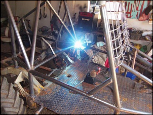

    comforme prometido nese domingo soldemos com mag só fazer acabamento com flap e por lateral próscimo find começar a pintar se da tudo certo segue umas fotos do andamento do projeto-100_0668.jpg-100_0675.jpg-100_0662.jpg-100_0678.jpg-100_0670.jpg

    ajuda ae gurizada pra ver q poso usar pra fexar minha gaiola qual material melhor a ser uzado ond dexar fixo e tal... presciso ver questão de segurança abrçs
    se for pensar em seguraça cobrir o maximo possivel, laterais capo e teto pelo menos.....e fazer portas, o que eu acho mais importante, que tem varios casos de membros quebrados ou perdidos ou até obitos por cairem fora dela quando capota......sem falar cinto e capacete...
