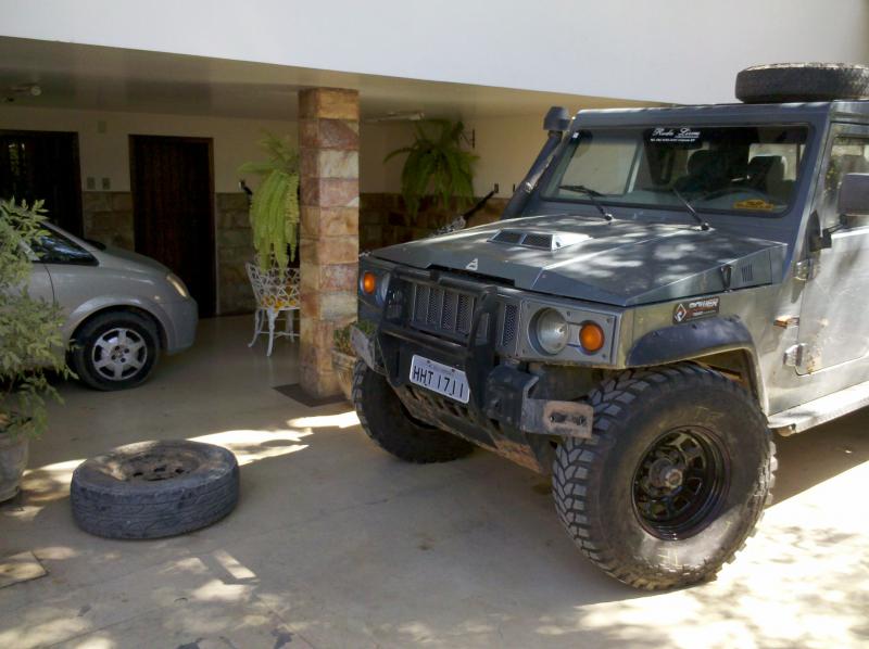

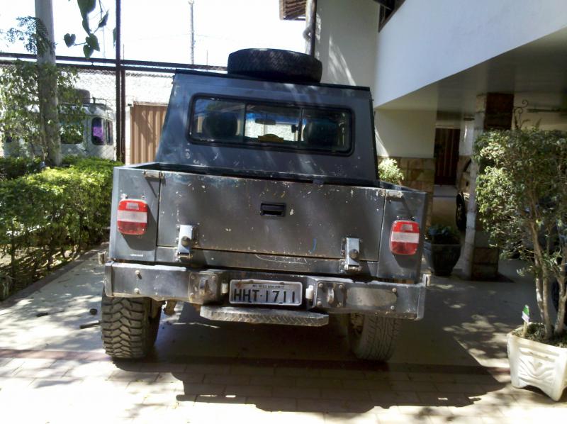

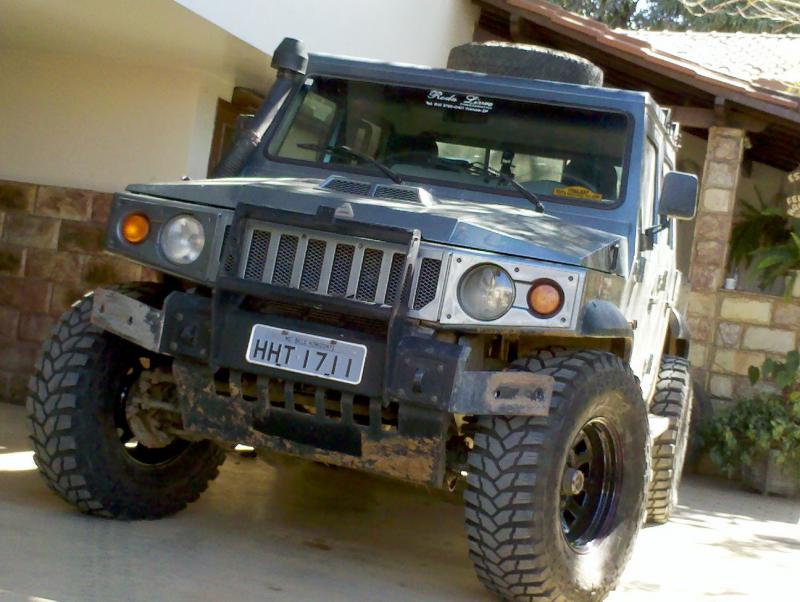

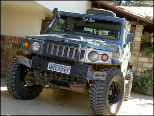

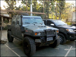

    Essas fotos aqui são pra aqueles que, assim como eu, não estava aguentando esperar as molas da Rota chegarem pra ver os 37" instalados!
    []`s satisfeitos!

    Muito obrigado, pessoal!!
    Ontem mesmo andei com o Torim aqui pela city, e é uma sensação estranha.. todo mundo olha!!
    Aqui é cidade pequena onde a galera já ficava impressionada até com os pneus 33" da Band, imagina com os 37"..
    Bom, agora as impressões:
    A direção praticamente não mudou, continua a mesma, achei que ia ficar pesada!
    Não deu pra sentir os freios direito ainda, mas pelo menos aqui na cidade eles continuam muito eficientes.
    Já vi que o velocímetro tá maluco, ainda não sei qual a porcentagem de erro pois na hora do teste estava sem GPS. Depois fico sabendo! Alguém sabe se é possível corrigir esse erro?
    Atualmente, com as molas originais, os pneus estão raspando bem. Nas cx. de roda traseiras, tive que tirar aquela metade de alargador que vai preso na cabine, pois logo quando desci o Marruá do Hilift os pneus pegaram neles. Na dianteira, tive que tirar aquelas pontas do parachoque, em fibra, pois quando esterçava tudo estava pegando. Agora o carro está andável pelo menos, mas tem que andar na maciota pelas ruas esburacadas senão raspa mesmo. O teste na estrada não vai rolar ainda por conta disso. Na trilha então nem se fala!!
    Sobre o desempenho, não mudou muito, pelo menos na cidade. Aquela primeira marcha do 240V continua bruta pro asfalto, e ainda consigo arrancar de 2a tranquilamente. Eu achei que o motor ia sentir bem mais! Agora, na trilha, continuo achando que uma reduzida faz falta, e o próximo passo será a adaptação de uma TC de Hilux.
    Essas foram as minhas primeiras impressões com os 37', assim que as molas chegarem vou fazer um teste melhor e incluir na lista aí impressões do carro na estrada também, estabilidade, consumo, etc, e no mais tardar, impressões na trilha!
    []`s
