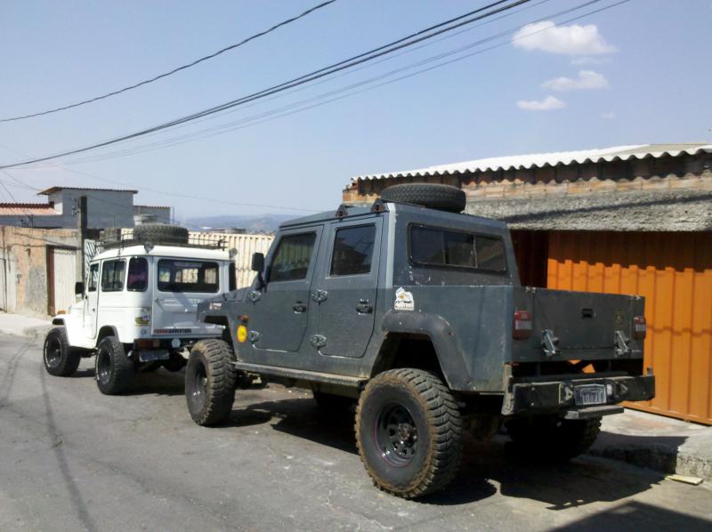

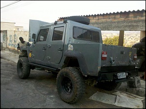

    Mais fotos do andamento de hoje!
    Acabou que ficou pronto hoje mesmo, por volta das 21hrs. O Vera Verão resolveu fazer hora extra!
    Vim de BH até aqui em PL e já deu pra sentir bem o carro 4"1/2 mais alto. Não está inclinando nas curvas igual imaginei que ficaria. Gostei do resultado.
    Mas como nada é perfeito, semana que vem vou levá-lo novamente à oficina para fazer alguns ajustes na direção e elétrica.
    Amanhã vou fazer o teste de torção e ver como vai se comportar...
    []`s

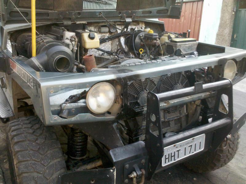

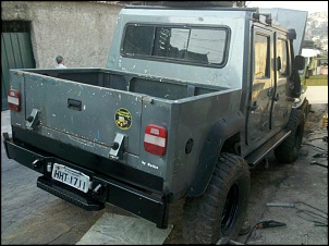

    As pontas do parachoque dianteiro serão cortadas, ainda tá pegando com a direção virada.
    E na época que o carro for pra lanternagem, vou aumentar um pouco a cx de rodas traseira, lado da cabine. Não está raspando, mas falta 1 beicinho de pulga pra isso acontecer..
    []`s
