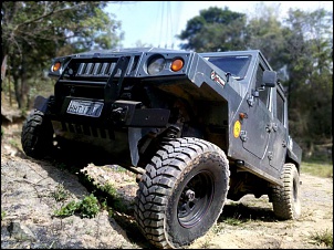

    Hoje tive oportunidade de ver de perto aquele Marruá que foi utilizado pelo ator Lima Duarte, na novela Araguaia da Rede Globo.
    Jipe Marruá, da Agrale, aparece em cenas da novela Araguaia | Caixa-Forte
    Esse foi fabricado em 2010 e atualmente está com 12 mil kms rodados. Com excessão do guincho dianteiro, o carro está todo original e muito bem cuidado.
    Pertece a um dos chefões da Agrale, e hoje o cara tá passando o dia na AgraMotors aqui em BH.
    É incrível o estado de conservação (principalente no interior) quando o Marruá é de uso particular... Babei!!

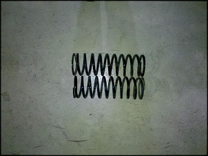

    Vou precisar trocar os amortecedores por maiores e mais duros. Estou pensando em algum com regulagem externa. Alguma sugestão?

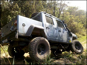

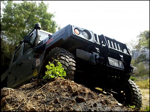

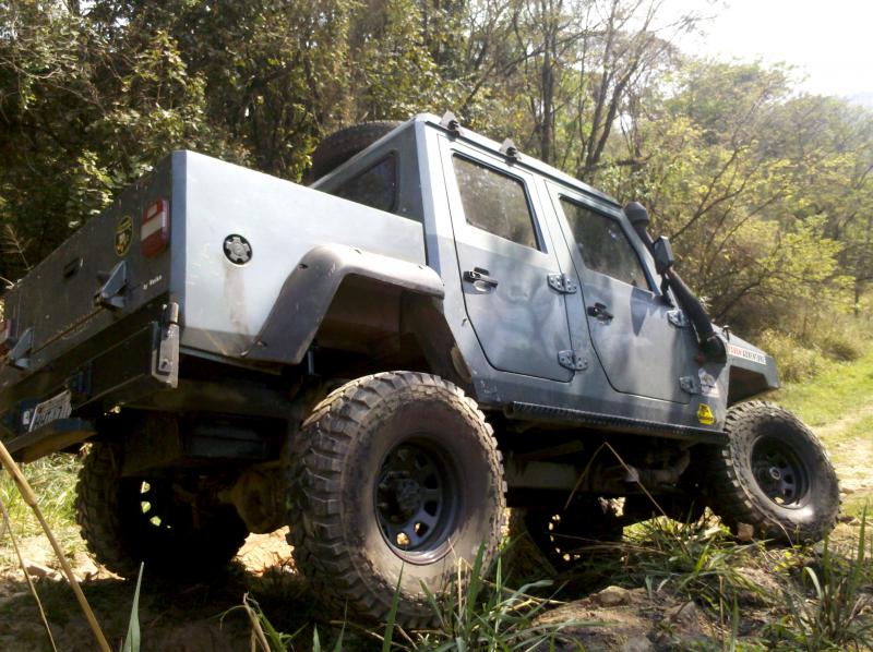

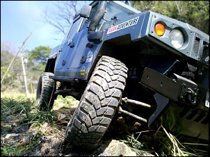

    O BL está sendo instalado e depois terão que ser feitos uns ajustes nas alavancas de câmbio/tcase, mangueira de admissão, bocal do tanque, fixação do condensador do AC, etc.. Os estribos serão modificados nas pontas também.
    Ficou alto pra caraca, achei até que os 37" ficaram pequenos!
    Amanhã já vai rolar um teste de torção. Apesar da altura, acho que os pneus ainda vão raspar nas pontas do parachoque dianteiro. Se isso acontecer, ou jogo o parachoque pra frente ou corto as pontas (mais provável). Sugestões?
    []`s

  • #128
    Usuário Avatar de Léo_Babiski
    07/07/2006
    1,130
    Tá alto demais! Vai precisar de escada pra dar manutenção no motor, rsrs.

    Agora fotos do cofre do motor. Reparem que ele ficou bem baixo. A mangueira que vai do filtro de ar até a entrada da turbina ficou muito esticada, terá que ser trocada.
    A descarga também terá que ser modificada. Como ela é presa no chassi, ela ficou aparente e tá estranho. Vou levar em algum lugar que trabalha com escapamento para refazê-la.

  • #131
    Usuário Avatar de Kim
    17/10/2005
    Nova Aliança do Ivaí/PR
    10,357
    Lucas!

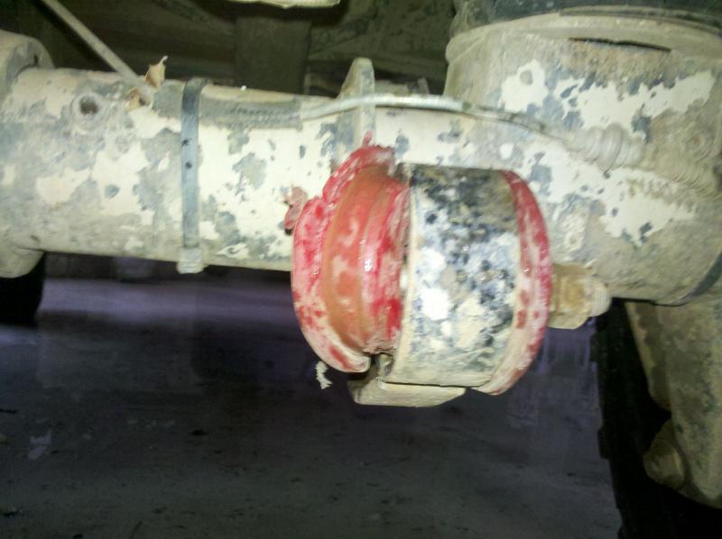

    Não entendi como colocou o coxim?
    Da forma que está, ficou sem funcionalidade, pois o tornou fixo, sem mobilidade.
    Olha na mesma posição da foto.
    Ele "flutua" na borracha.
  • #132
    13/12/2006
    Pedro Leopoldo/MG
    34
    6,219
    Lucas!
    Kim, do jeito que foi feito não perde mobilidade. O importante é o coxim ficar entre o suporte e a cabine, ao meu ver não importa se está embaixo ou em cima do prolongador.
    A cabine vai "flutuar" em cima do prolongador, ao invés da cabine + prolongador "flutuar" em cima do chassi.
    Do jeito que fiz é semelhante a cortar o suporte original do chassi e soldar 4" mais alto.
    Sacou?
    O prolongador está preso por 2 parafusos. Ao invés de ter 1 parafuso passante, optamos por soldar 1 porca do lado de dentro de cada chapa. Então 1 parafuso entra de baixo pra cima (o que dá pra ver na foto) e o outro entra de cima pra baixo.
    []`s
