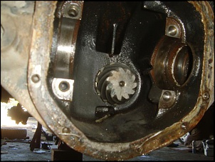

    Ué, mas o torim não tem eixo dana 60 com bola lado esquerdo também?
    Usuário Avatar de Kim
    17/10/2005
    Nova Aliança do Ivaí/PR
    10,357
    Uia!!!
    Acho que observei equivocamente!!
    Mais tem dos dois lados!!!
    Kim.

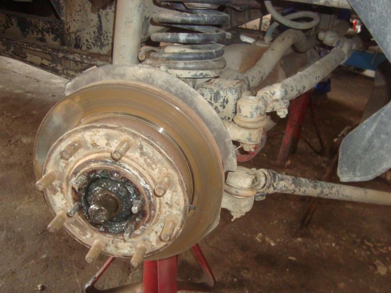

    Tôrim tem Dana 44 na dianteira, bola lado passageiro.
    ex Troller 2015:
    ex
    Usuário Avatar de CAVESO
    04/10/2005
    Muriaé/MG
    10,641
    Dana 44????????????????
    Isso muito me interessa...rsssss
    Lucas, poderia tirar umas fotos desse eixo pra mim?
    Preciso de closes dos freios e barras de direção, por favor!
    Kim, é a mesma t-case do fase II então....do mesmo lado.

    Lucas, desculpe o tumulto!
    CAVESO!
    O marruá da copel, é D44 na frente e D60 atraz

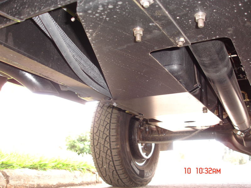

    Miniaturas de Anexos Miniaturas de Anexos -mais-traseira.jpg   -vista-geral-traseira-dana-70-mais-feixe-de-molas.jpg   -chapa-protecao-reservatorio-hidarulico-da-grua.jpg

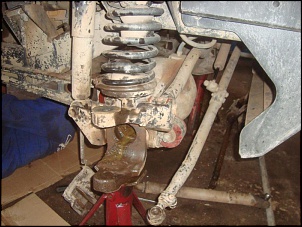

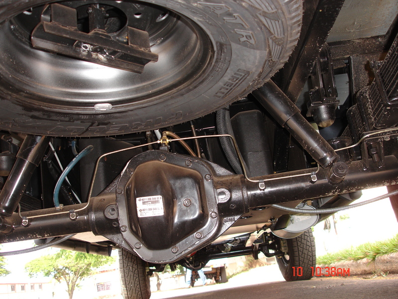

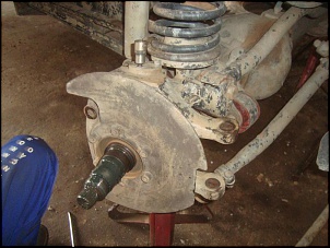

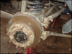

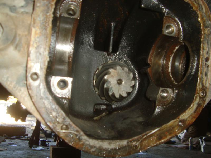

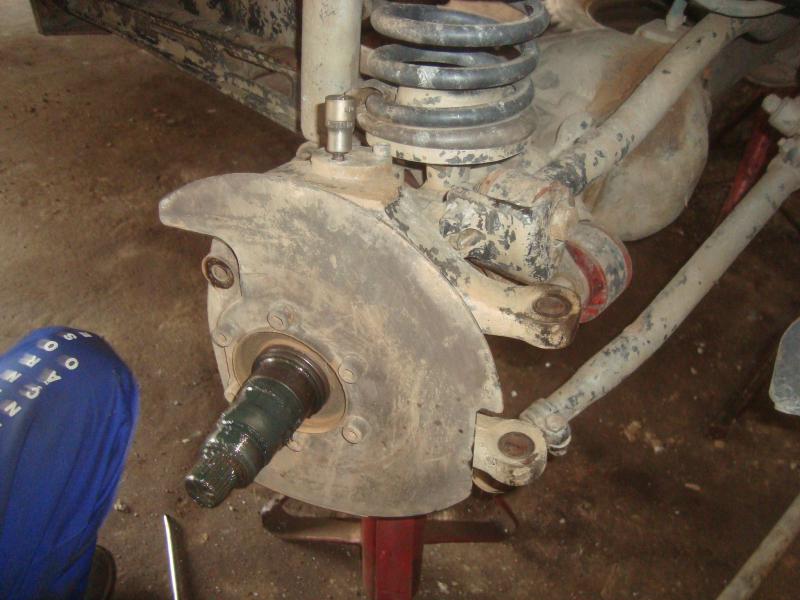

    Sim Caveso, o Tôrim tem D44 dianteiro (bola lado passageiro) e D70 traseiro (bola central). Mas esse D44 dianteiro não é do militar igual ao que você comprou pro seu Engesa.
    Essas fotos são as únicas que tenho desse eixo dianteiro. Vou providenciar mais.
    Não reparem na cor do chassi e dos eixos, tem muito minério agarrado.

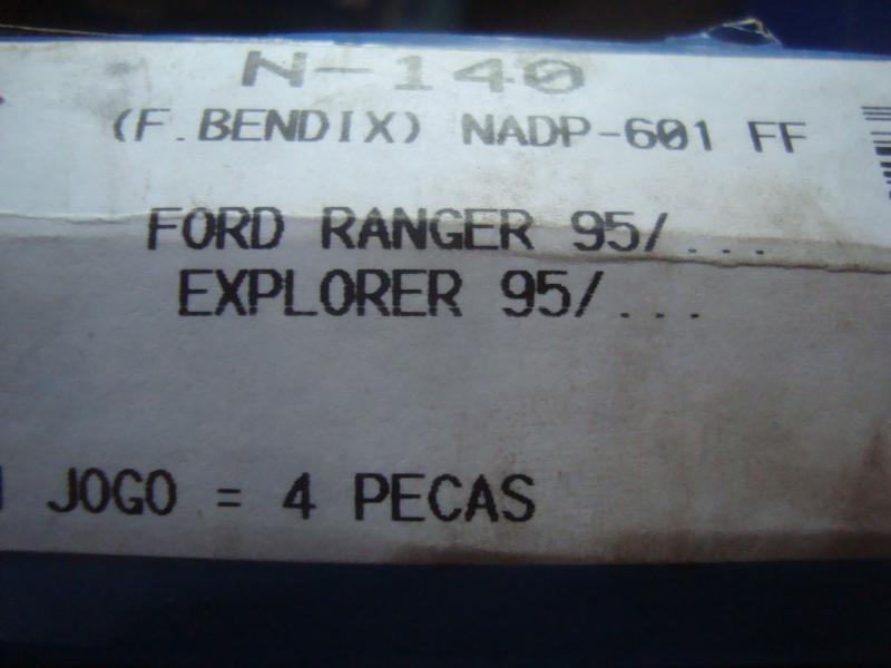

    Caveso, a última foto eu tirei do código das pastilhas dianteiras. Por aí dá pra saber de qual carro é a pinça.
    []`s

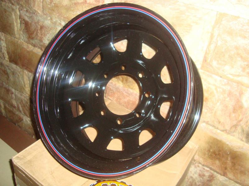

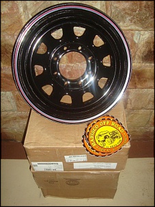

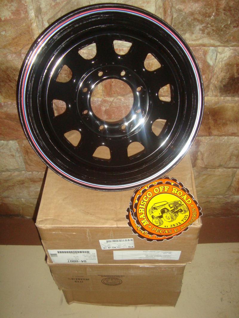

    Antes que eu me esqueça, ontem chegaram as novas rodas, USWheels 17x8 -25mm.
