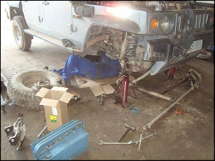

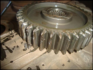

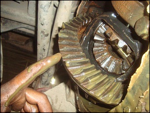

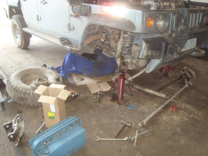

    Tôrim tá passando por uma revisão braba de todos os cubos, os dois diferenciais, suspensão, freios, direção, tcase, etc..
    Tinham 2 buchas da suspa folgadas, pedi para trocar tudo. A bucha da panhard também estava bem folgada, fazendo com que a direção ficasse boba acima dos 40 km/h.
    Pra piorar, a coroa do diferencial dianteiro estava banguela. Aquela engrenagem de saída pro cardã dianteiro também. Isso que dá ficar rodando em 4x4 com pneus de tamanhos diferentes.
    No mais é isso aí, como pedi pra revisar tudo, o trampo vai demorar um pouco mais que o previsto, mas se é pra fazer vamos fazer direito né..

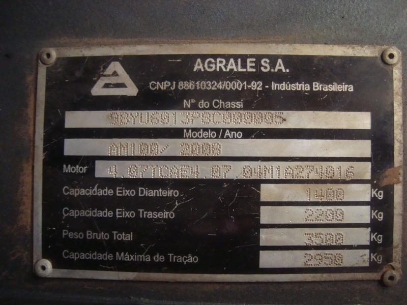

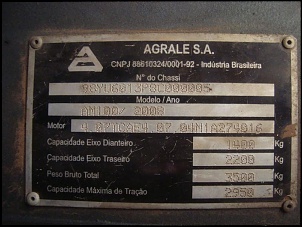

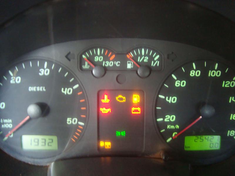

    Esses 25421km são originais?!?!?!?!
    13/12/2006
    Pedro Leopoldo/MG
    34
    6,219
    Citação Postado originalmente por smarcelc Ver Post
    São sim!
