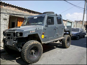

    semana passad vi um am100 0km com carroceria comprida esse seu é muito mais bonito sem falar na botina srrssr ta de parabens...
    aquele outro que vc desistiu de comprar ainda esta a venda? se tiuver o contato me passa por pvt, valeu...
    Valeu Dudu!!
    No início do tópico do Caveirão eu até mostrei interesse em adaptar um caçambão, mas acabei acostumando e hoje eu não tenho mais essa vontade, vi também uma com caçamba grande e achei estranha!

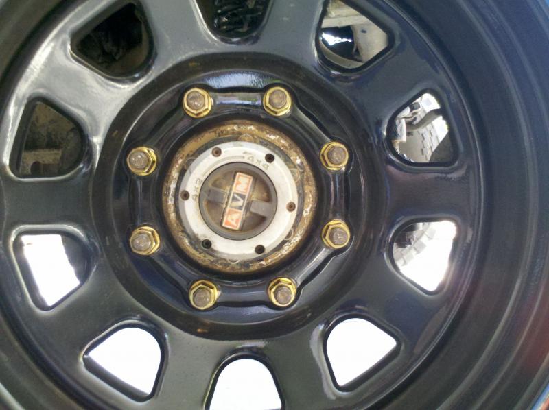

    Kim, tem umas fotos na última página, como disse vou precisar de um BL, ainda raspa quando o carro torce.

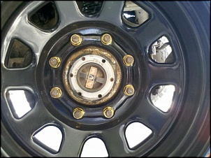

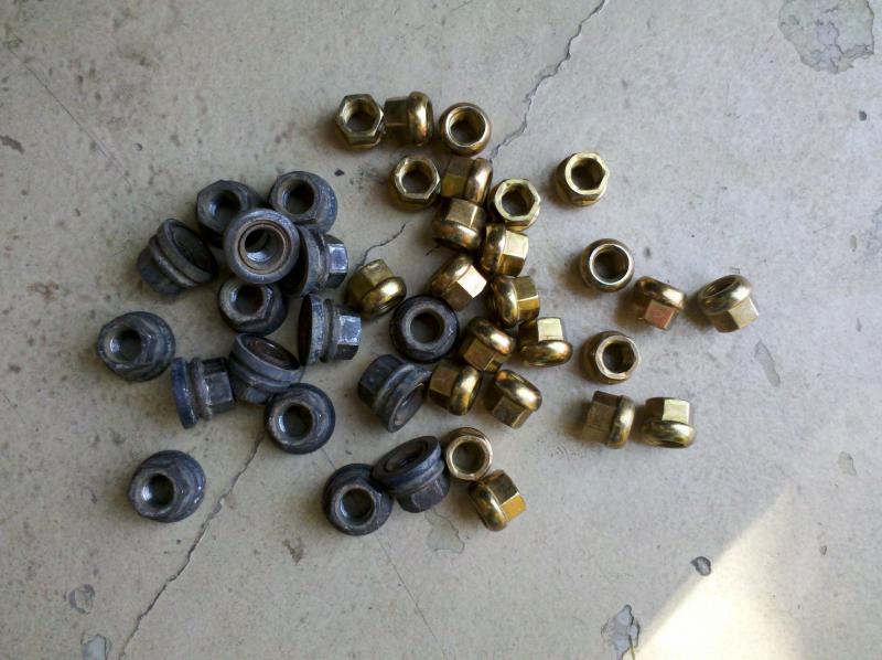

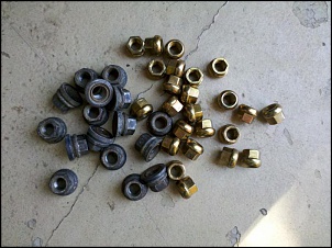

    De novidades temos o AC funcionando e gelaaaaaando, novas porcas cônicas de roda (mesma da Kombi), insulfilm e um manômetro de turbo da ODG.

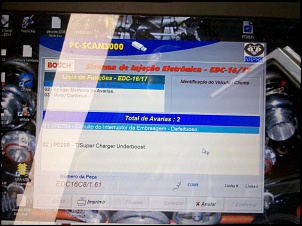

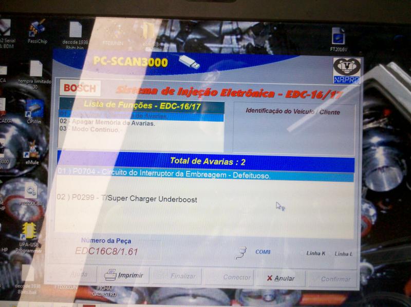

    Ele está cortando em alta rotação (qualquer marcha)? Ou somente acima de 100km/h? Verificou a bomba de baixa (que fica dentro ou proximo ao tanque) ou então o filtro de combustivel? As vezes quando "mal alimentando" o motor entra em 'modo de segurança' acendendo a luz de injeção e reduzindo a potência.
    Percebi isso quando colocaram um semi-diesel no meu carro em uma viagem. Quando o motor era mais exigido (3.000 ~3.500rpm) pela restrição no filtro (devido a sujeira) o motor entrava em 'modo de segurança' e perdia muita força... mas o suficiente pra chegar a 90~100km/h e chegar em casa. Dia seguinte enchi o tanque com diesel aditivado e troquei o filtro por outro original mwm eletronic (os fdp agora só estão vendendo o da frontier com sensor ¬¬) . Já rodei 7.000km depois disso e sem problemas até agora. Em 120.000km ainda 'não tive problemas' (tirando essa do diesel vagabundo) com a injeção. Troco o filtro a cada 5.000km (era barato, 52 reais, agora passou a 197 reais, pois só estou encontrando com sensor)
    Pablo, só corta na estrada. Antes dos pneus 37", ele cortava toda vez que o motor passava dos 2500RPM (aproximadamente 80km/h), ou seja, não tinha como andar acima disso.
    Agora com os 37", a 2500RPM eu estou a 100km/h e com isso não sou obrigando a dar passagem pra carreta. Mas também só passa de 100km/h em descidas.
    Bom, mas depois que instalei o manômetro de pressão do turbo, observei umas coisas.
    A 100km/h a pressão do turbo fica na faixa de 1kg (na reta). Dessa forma, na reta, consigo andar sem o motor cortar. Quando aparece qualquer subida, mesmo que leve, a pressão começa a subir, mas quando chega em 1,3kg o motor corta, mesmo se o motor estiver abaixo de 2500RPM.
    A 80km/h o motor está na faixa de 2000RPM, e se eu tiver nessa velocidade em uma subida, e pisar mais fundo, a pressão chega em 1,3kg e corta.
    Na última vez que passei scanner, sexta passada, acusou o erro P0299 (foto), que pelo que pesquisei acontece muito com passat turbo, exatamente o mesmo problema.
    Citação Postado originalmente por Pablo RR Ver Post
    Semana passada mandei lavar o tanque, verificar as mangueiras, bombas, etc.. O filtro foi trocado (original MWM TCE) mas o problema persiste.
