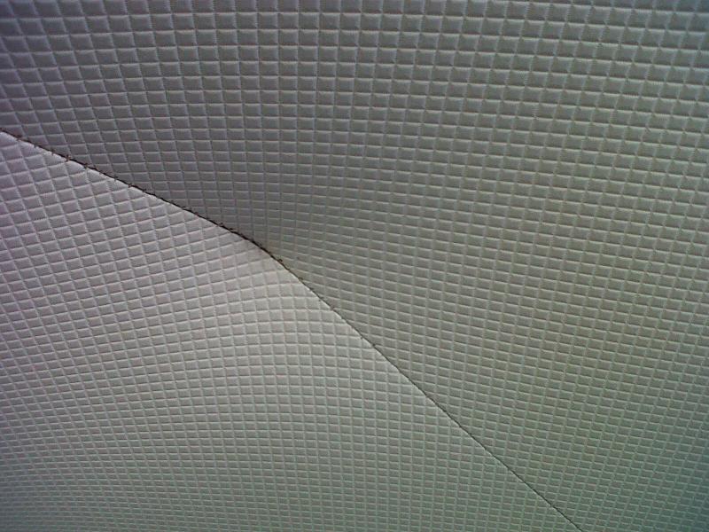

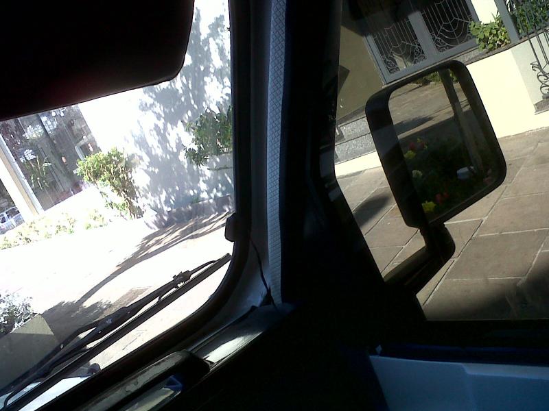

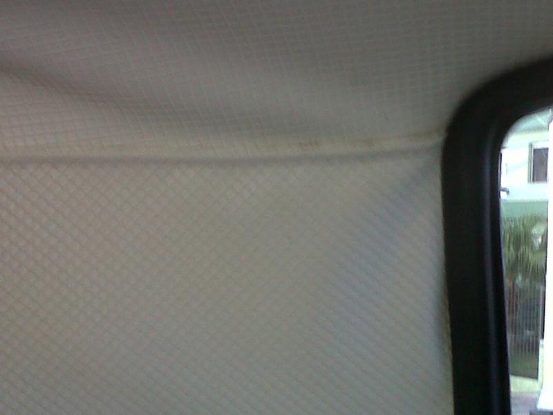

Desculpe a demora! espero poder ainda poder contribuir! abraço
Anexo 338971Anexo 338972Anexo 338973Anexo 338975
Anexo 338974
