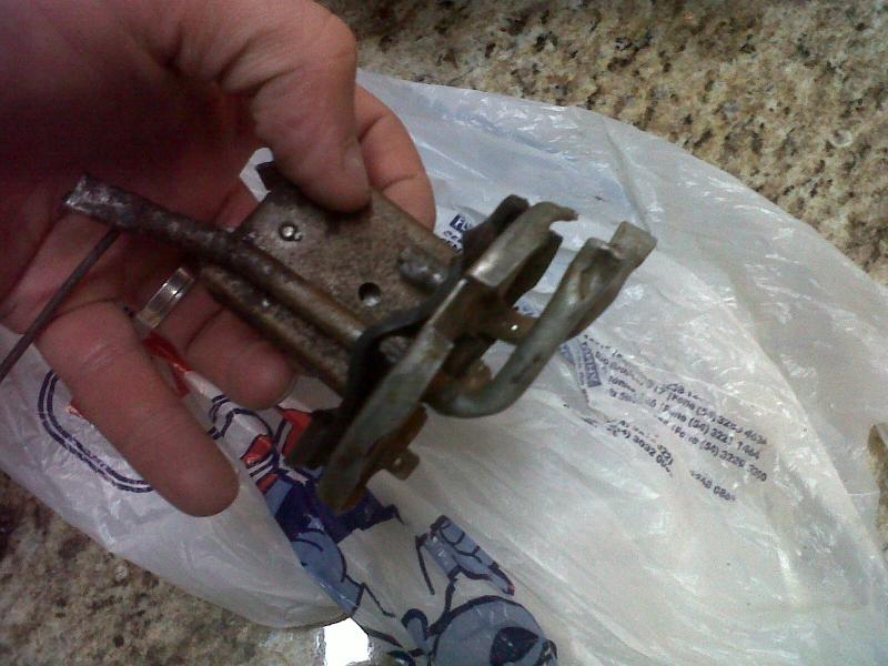

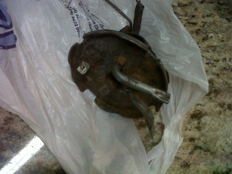

Bom, problema do marcador do combustivel ainda nao resolvido. O problema é na bóia. Ela marca quando tá cheio depois cai como se vazio estivesse.
Procurei a dita bóia em tudo de loja de peças de carro e ninguém sabe que bóia é essa. Fui até loja de peças de caminhão mas nada.
Se alguém conhecer esse bóia fico muito do agradecido! caso contrário vou ficar sem marcador! abraços
Anexo 344180Anexo 344182Anexo 344183Anexo 344186
Essa bóia parece ser do Opala mesmo ... procura logo por opala e nem fala que ta num engesa , se pegar auto peças com preguiçoso o cara fala que não tem pra não procurar ...
Com certeza quem adaptou o motor não deixou usando os tubos ...
boa Eduardo! bela dica!
Será que ele não funciona direito pelo simples fato de não ter os tubos? Ou seja, não dá pra adaptar um tubo e pronto?
abraço
Olha a do Opala -
Bia Combustvel Opala/Caravan (Gas) c/ retorno 86L 10/90>92 - Delta Brasil-Instrumentos e Acessrios
Como não está usando os tubos pode ser esse do Monza -
Bia Combustvel Monza (Alc/Gas) 61L 90>96 - Delta Brasil-Instrumentos e Acessrios
Os tubos de saída e retono devem estar em outra posição no tanque , o medidor não depende dos tubos , abre essa caixa de onde sai a haste da bóia que vai ver como funciona ...
e se eu comprar errado oque acontece? funcionará e não marcará direito, certo?
