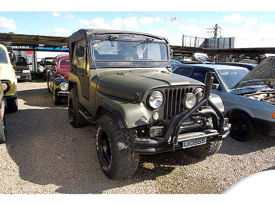

2 Anexo(s)
Anexo 321973meu primeiro 4x4
Anexo 321974esse é o atual
gosto pouco de verde fosco!!!
