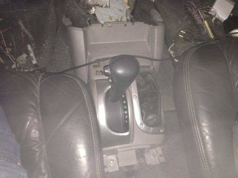

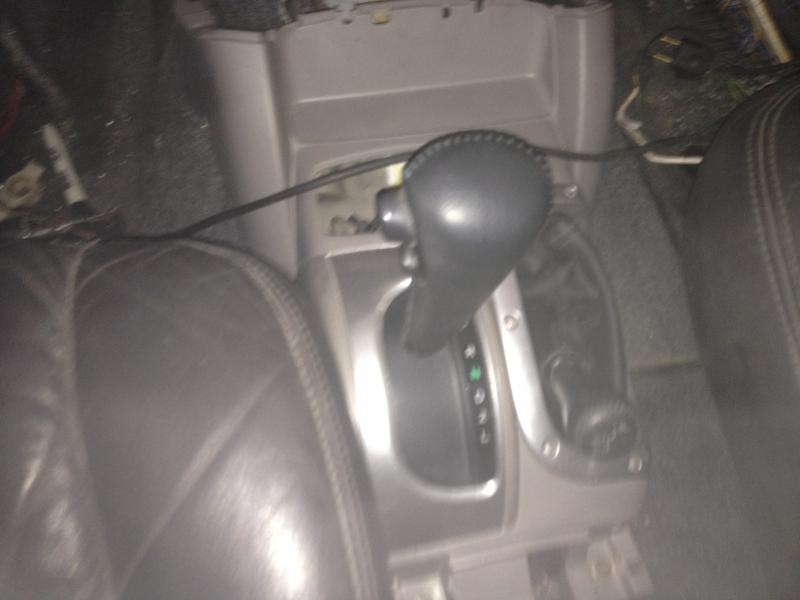

    Mandamos fazer novas mangueiras, para o ar condicionado, as antigas, estavam em bom estado ainda, mas resolvemos substituir, por novas, para não termos problemas la na frente!
    So faltava isso, para montar a frente definitivo agora!
    As alavancas de cambio foram conectadas e ja presas no assoalho,feito serviços de corte e fechamanto da lata!
    Cardãns dianteiro e traseiro ja colocados!

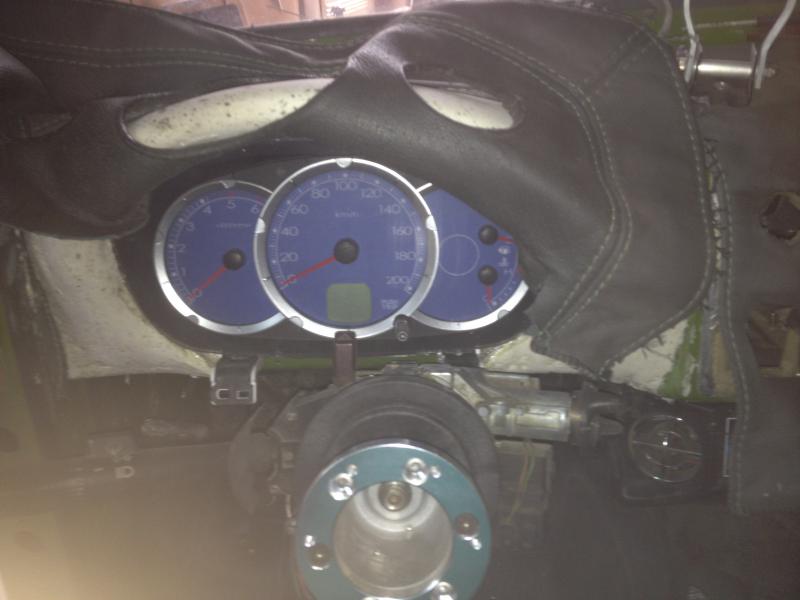

    Painel ja esta enchido de espuma e pronto para acabamento, ficou muito legal!
    A semana que vem ela vai ser montada os arremates, e começar a ligação nos modulos!

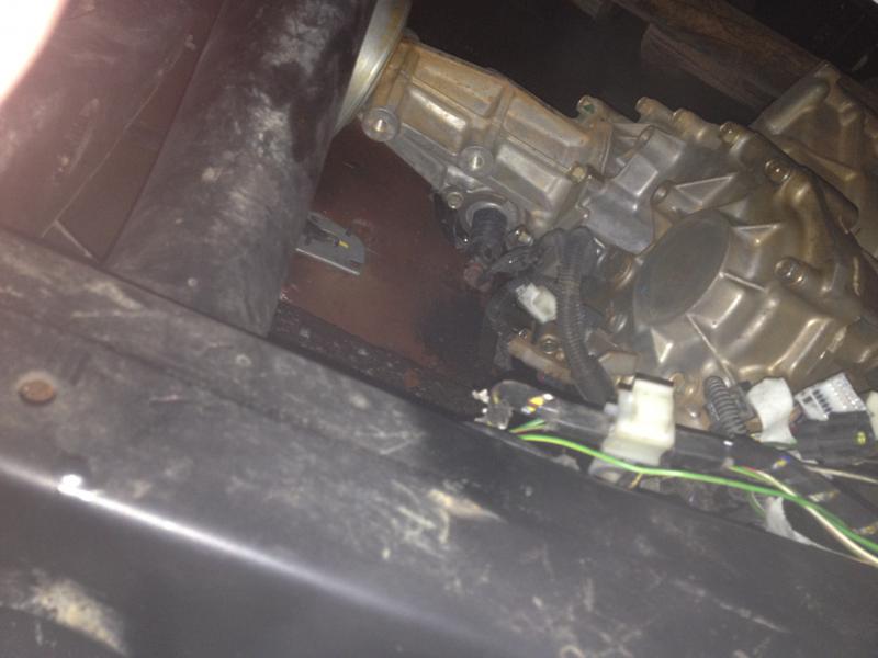

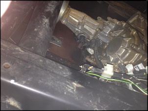

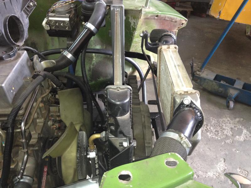

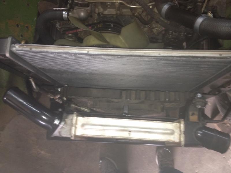

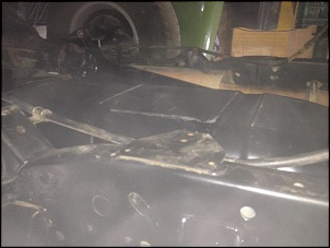

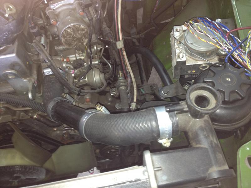

    Frente quase montada!
    Bem pessoal, falta so instalar novas mangueiras, que fui pegar hoje para a frente ser montada, ai vai uma vista como vai ficar
    por dentro a frente, suportes montados com coxins, para evirar trepidação e barulho!

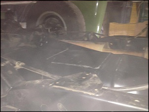

    Tirei umas fotos, por baixo, mas não muito boas, para se ter uma visão por baixo!
    Foto do radiador por cima.

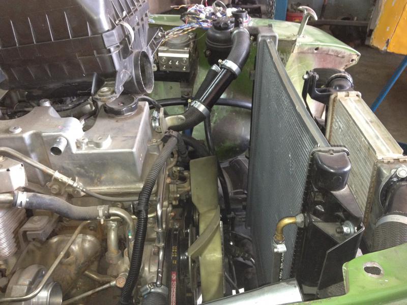

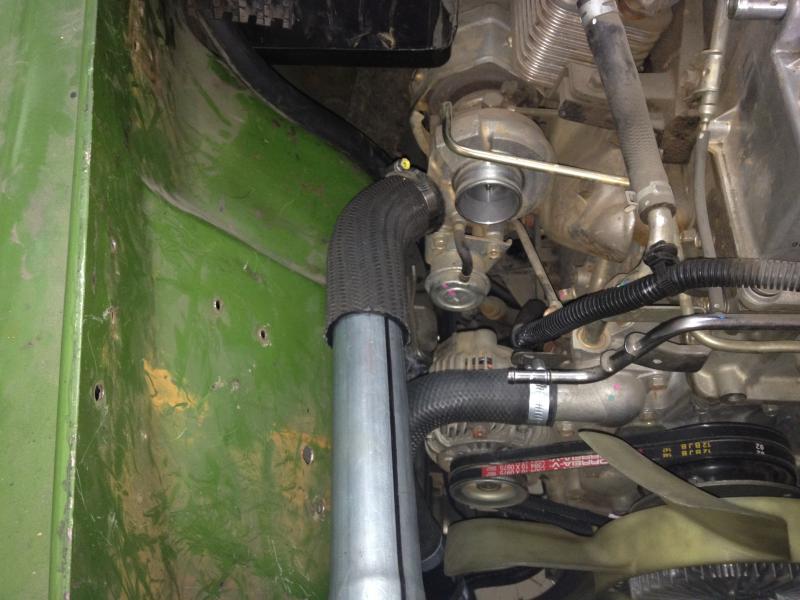

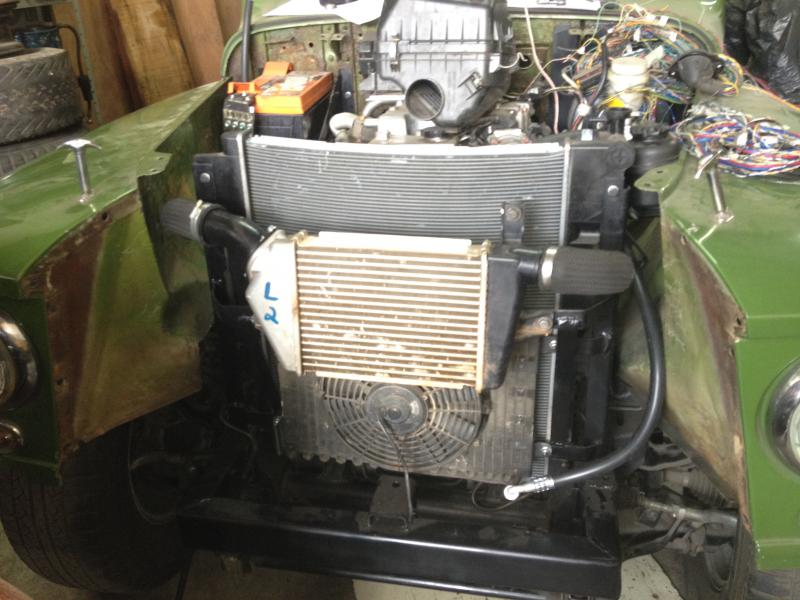

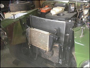

    Pouco, mas caminhando!

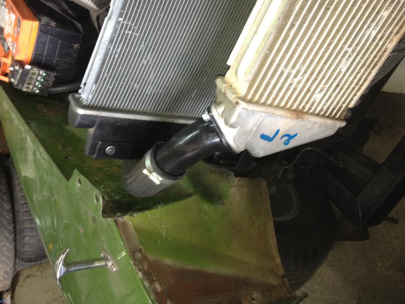

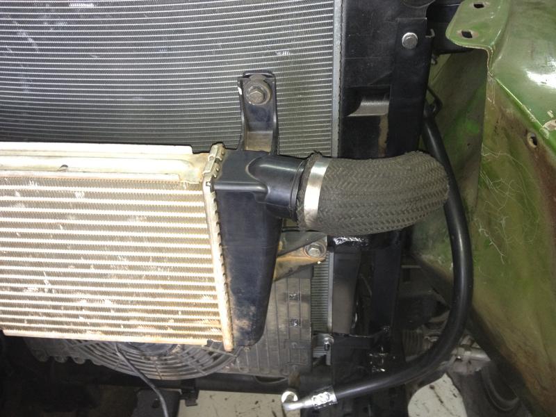

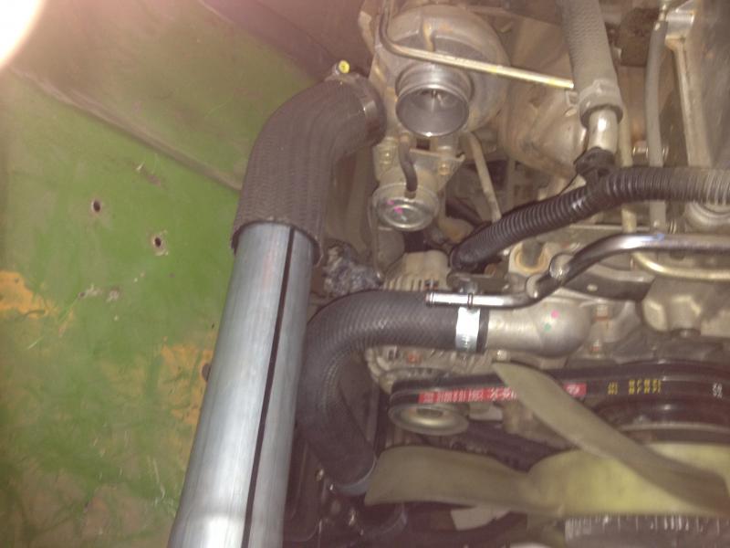

    Essa semana foi feito muito pouco,as mangueiras de ar condicionado e do Intercooler foram fixadas, falta mais um pouco para montar a frente, ta osso!
