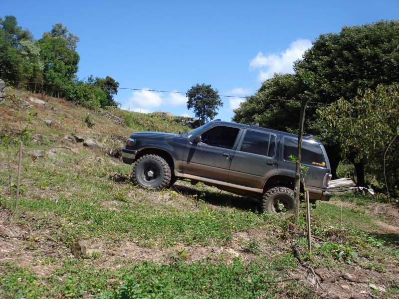

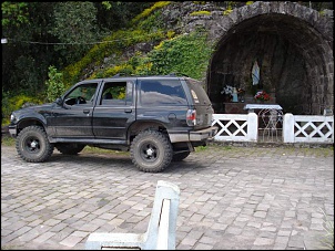

    Atualizando...
    Fiz 2.700km aqui pelo RS e SC. Média de 10,4 km/l. Nada mal pra um percurso 40% asfalto e 60% terra/pedra/lama.

  • #125
    Nessa ai cabe uns 35" hein!
    Ranger 02 CD 2.8 TGV, 3BL+2SL, 35"
    Ex:
    Troller 07 SFI 230cv+K&N, 3SL, 35" /
    Ex: Explorer 98 4x4 V6, 3BL+2SL, 35" / Ex: Ranger 98 4x2 CS V6, 2SL, 33"
  • #126
    Usuário Avatar de lcdalzoc
    01/06/2009
    Farroupilha/RS
    915
    Agradecimentos: 9
    Citação Postado originalmente por hugocsl Ver Post
    Cabe. Até pq esses 33" com a banda vipal ficam do tamanho de um 35".
