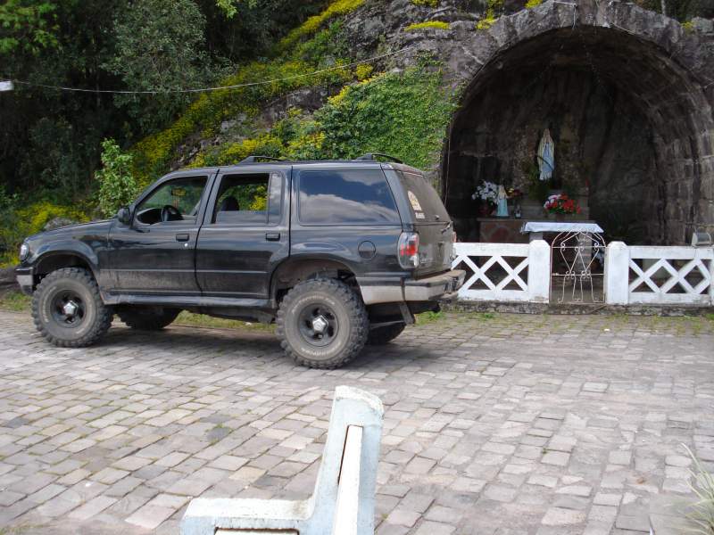

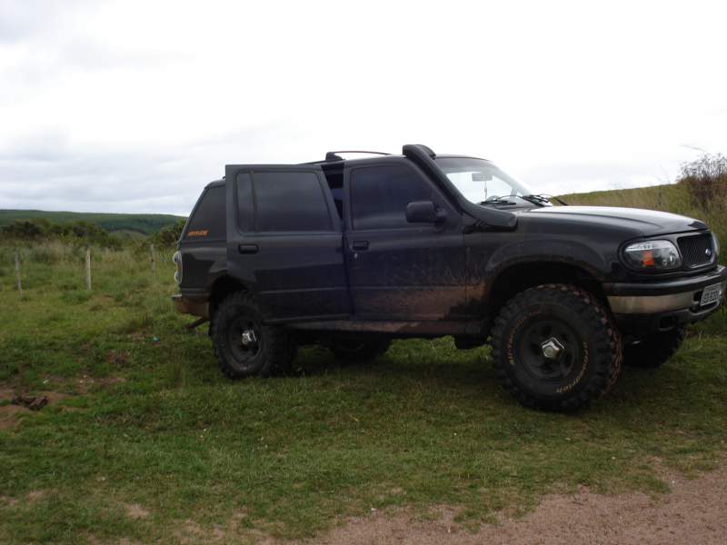

Fiz 2.700km aqui pelo RS e SC. Média de 10,4 km/l. Nada mal pra um percurso 40% asfalto e 60% terra/pedra/lama.
Anexo 393973Anexo 393974Anexo 393975
Nessa ai cabe uns 35" hein!
