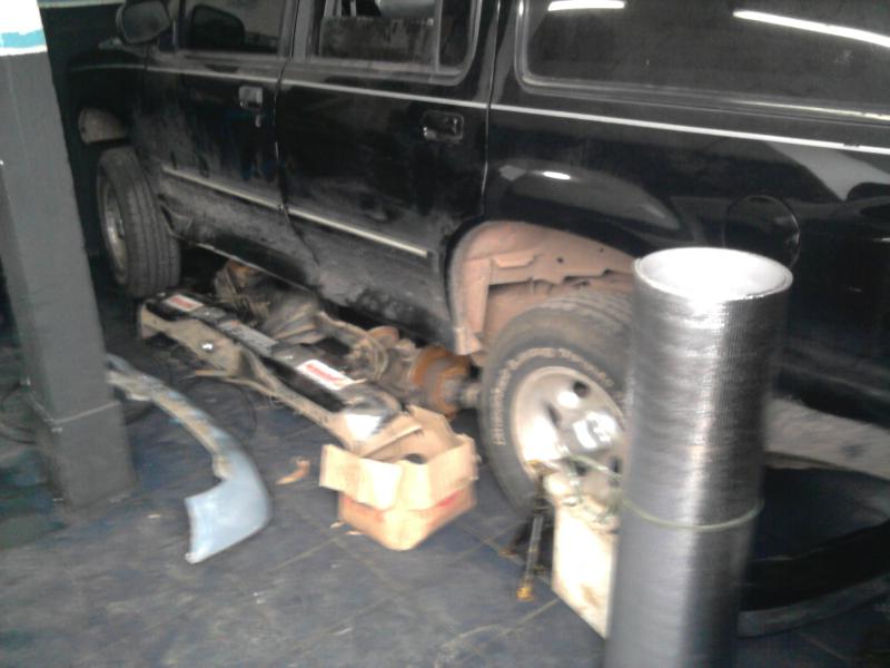

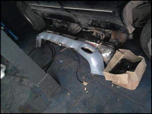

    Projeto em slow motion... mas tá indo! O probleminha na caixa acabou atrasando muito...
    Fotos 1, 2 e 3: body lift pronto.
    Foto 4: nova saia dianteira

    Essa saia é da Ranger 98/04, foi o Leo que fez? Vc já sabe se vai encaixar direitinho no para-choque da Explorer?

    Blz Hugo...
    A saia o Leo fez em fibra. Não encaixa plug-n-play, precisa de umas pequenas intervenções.
    O seu BL será que servirá certinho na Explorer? Alguns pontos de apoio da Ranger não são diferentes da Explorer (caçamba e tals...) ?
