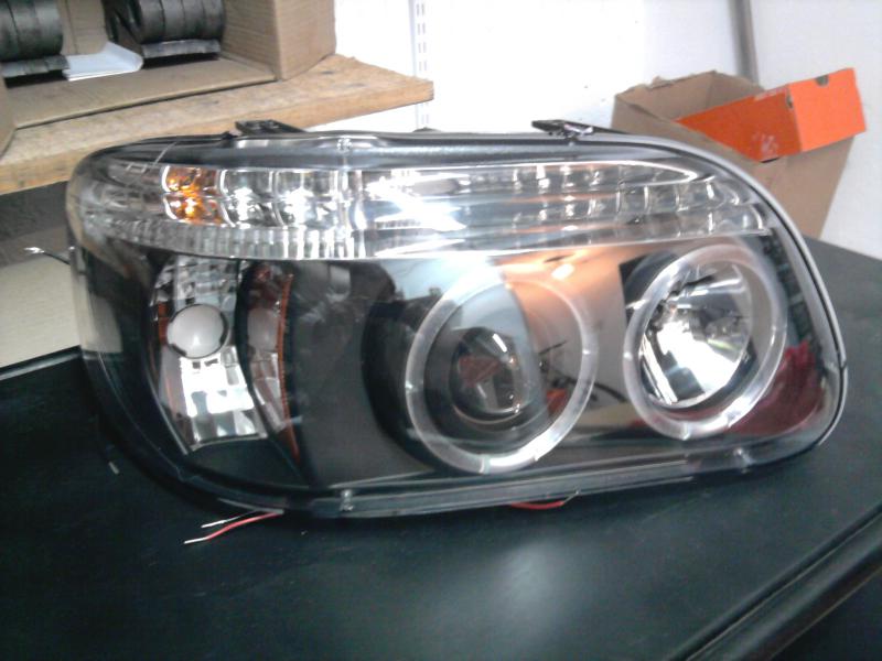

    Chegaram os faróis... custaram 897,00 o par, com todos os impostos.
    Caro, mas ainda bem menos do que importadoras cobram, em torno de 1.400,00.
    To tentando postar umas fotos, mas acho q o forum ta com problema...

    Cara sempre quis por um desses na Explorer... os originais são uma M!
    Agora diz ai pra gente qual foi o vendedor do Ebay que vc comprou plz?
    Se possível fala tb quem trouxe (UPS, USPS, FedEx) e como foi os impostos e talz.
    A criança vai ficar d+!!
