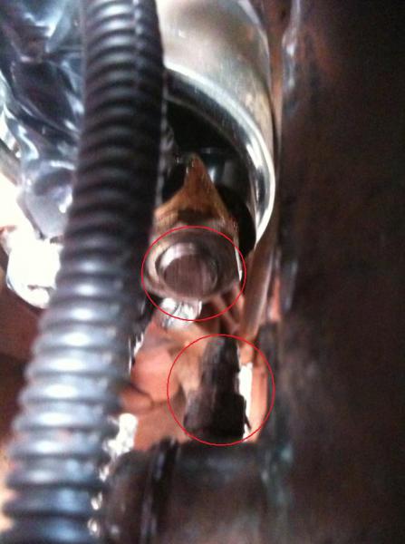

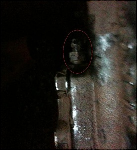

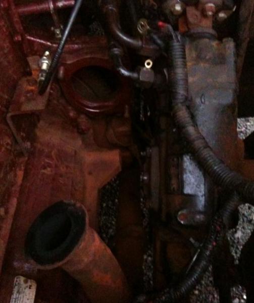

    Motor Partida Bosch com Redução
    Hoje estive na auto elétrica e verifiquei pessoalmente.
    A diferença não é tão grande assim.
    Fiquei bastante animado, porque o eletricista disse que é capaz de uma bateria de 75 a 95 amp, tocar a partida.
    Daí, corta caixa bateria, abaixa o banco, etc......
    Autorizei eletricista cortar o parafuso do motor de partida, para mudar a fixação do cabo da bateria no automático, utilizando um terminal de bateria com pescoço comprido.
    Amanhã teremos o resultado.
    Conforme o prometido, aqui vão as fótinhas dos motores, original e novo.
    Os círculos vermelhos indicam os pontos de conflito:
    1-) No motor, o parafuso de fixação do cabo da bateria.
    2-) Na caixa da direção hidráulica, o sangrador do óleo.
    Miniaturas de Anexos Miniaturas de Anexos -motor-partida-01.jpg   -motor-partida-02.jpg   -motor-partida-03.jpg
    Ismael /Band Mafiosa OM314-S,LDA,K-16,Intercooler,Escape 3",CD,DH,Faróis Hella,Scorro 7,5",Dunlop GT

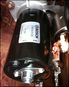

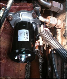

  • #108
    Usuário Avatar de Ismael Reghin Filho
    25/08/2010
    Londrina/PR
    62
    500
    Ooooobbbbaaaaaa!!!! Deu Certo.
    Ficou ótimo o novo motor Bosch.
    Partida do motor ficou muito rápida (ele gira tão rápido que voce não escuta aquele barulho castanhado, uma beliscada na chave e pronto), silenciosa (até parece automóvel), mas o melhor de tudo segundo o eletricista, é que uma bateria de 90 amp (selada bosch) toca o danado e ela é bem menor do que a minha (145 amp normal).
    Fiz as contas e dá para ganhar de 10 a 15 cm, embaixo do banco do motorista.
    Abaixo as fotos do motor instalado.
    Na 3ª foto, os pontos de conflito, no círculo vermelho.
    Solução: foi encurtado a sangria da direção e cortado 1,5 cm do parafuso.
    Miniaturas de Anexos Miniaturas de Anexos -motor-partida-04.jpg   -motor-partida-05.jpg   -motor-partida-06.jpg
