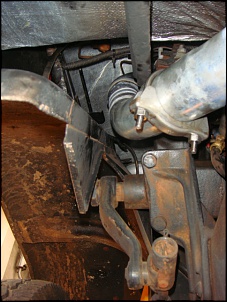

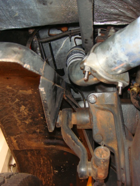

    Eu optei pela K-16. Junto com ela estou colocando LDA na bomba injetora. Trocando os bicos (turbo). Intercooler do WV 8-150 e escape de 2,5". Só não decidi ainda, se deixo o escape direto? O pessoal comentou em vários lugares que a turbina diminui bastante o barulho, então, to querendo ouvir o barulho dela sem nada (escape direto) e depois se achar necessário, coloco o abafador. O dono da oficina disse que ia dar um jeito de colocar a K-16, na posição normal, com a saída do escape pela frente e descendo perto do alternador (por trás dele). Eu comentei que ia ficar muito perto e ele mandou retrabalhar o coletor original para afastar a turbina do alternador. Amanhã vou ver se dá tempo de tirar umas fotos do serviço. Mas se não der tempo de ir lá, coloco depois de pronta.

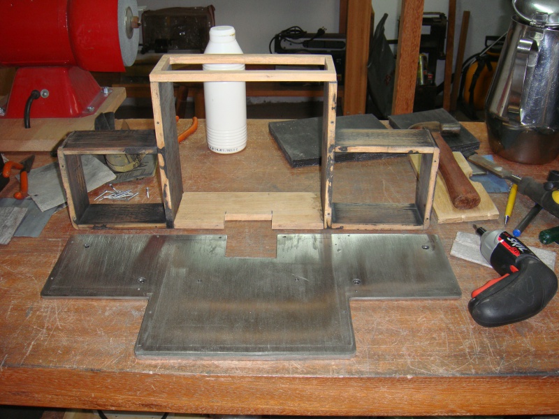

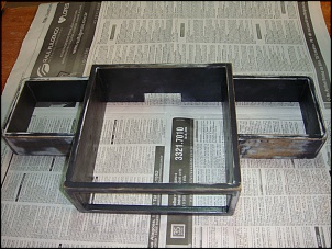

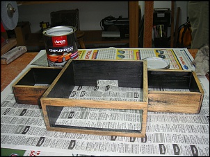

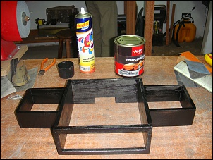

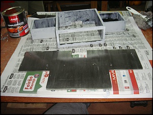

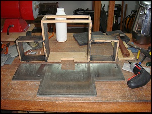

    Suporte para o som.
    Base em chapa inox 4mm.
    Estrutura de fixação do som em madeira de lei.
    Estrutura desmontada para preparação pintura.

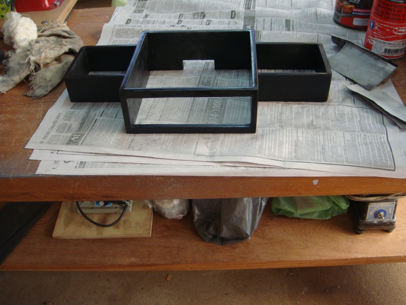

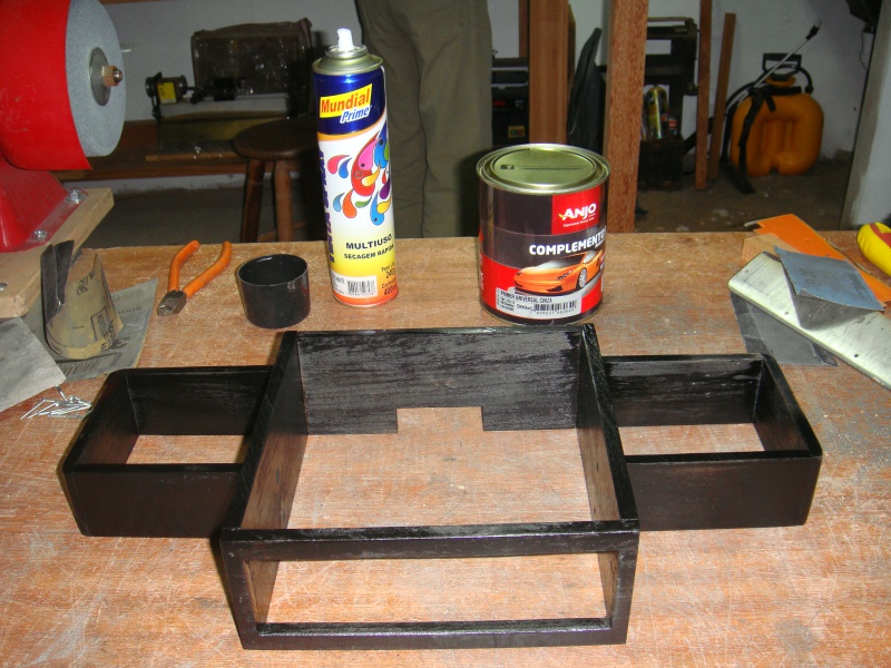

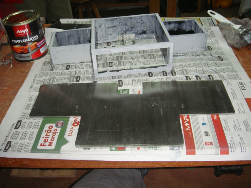

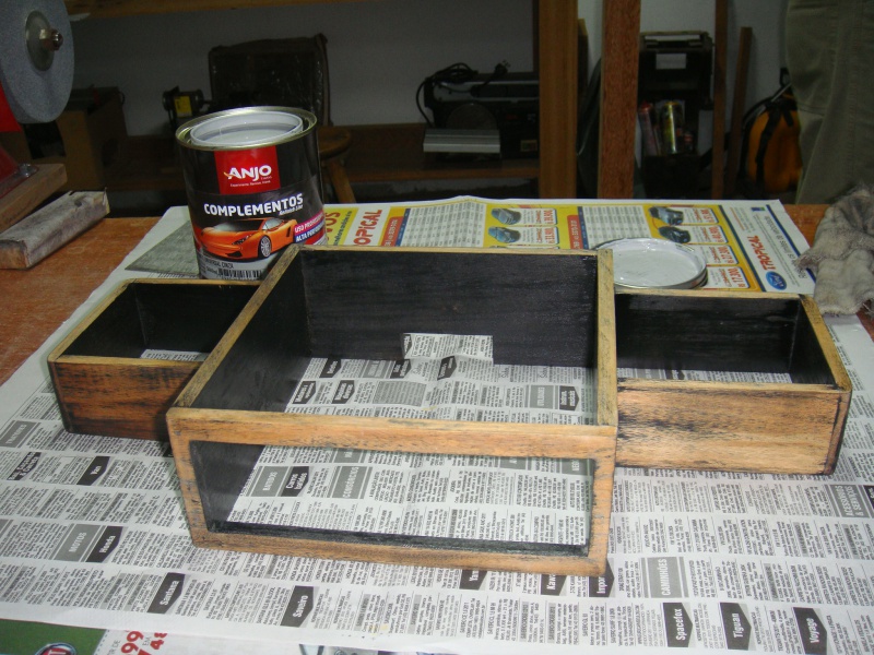

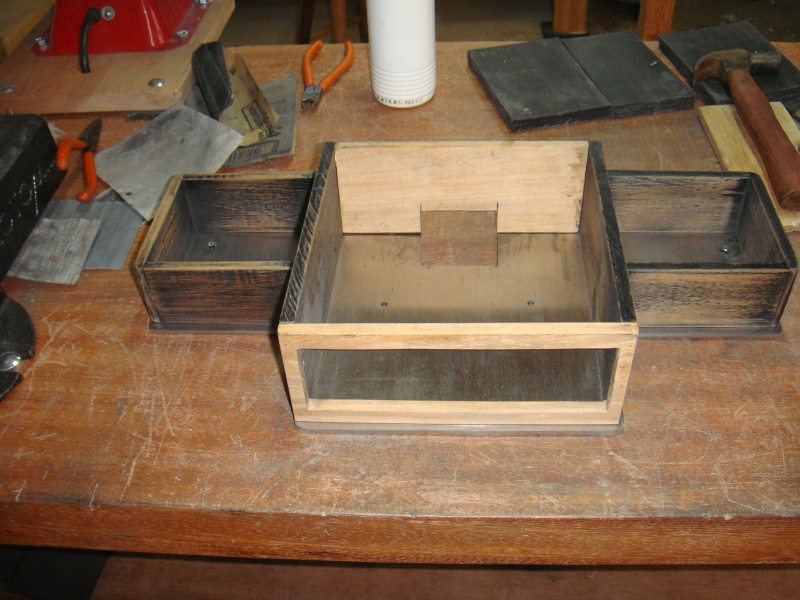

    Passei uma mão de tinta, lixei e passei tinta novamente (foto 1).
    Em seguida raspei com vidro e passei lixa fina para aparecerem os defeitos (foto 2).

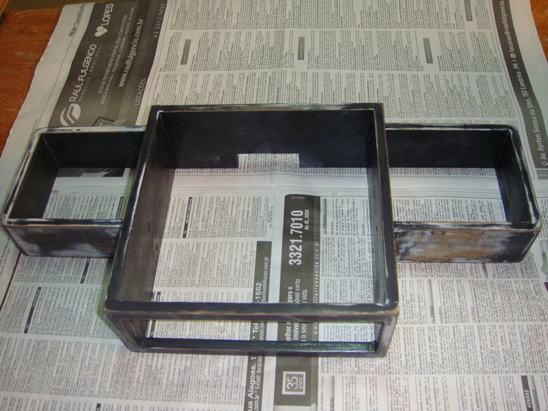

    Base em aço inox pronta (escovada) e estrutura com primeira mão de primer.
    Aguardar secar até amanhã (sábado) e lixar e ver se vai ser necessário uma segunda mão.
    Amanhã posto mais fotos conforme for ficando o serviço.

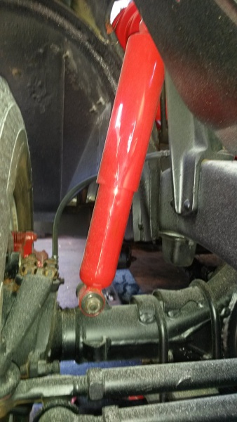

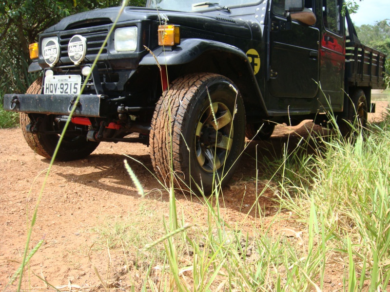

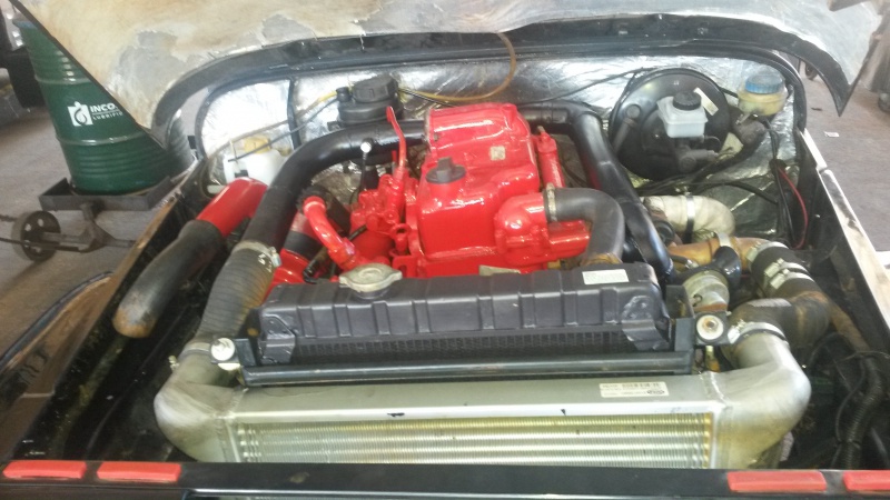

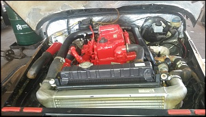

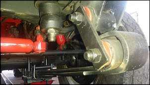

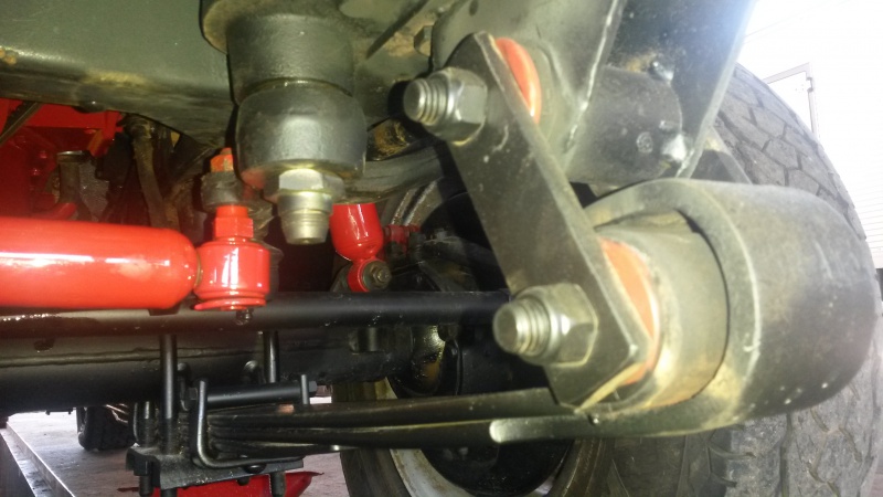

    Colocando algumas fotos de como ela ficou, depois que voltei do Nortão e resolvi mudar os detalhes de amarelo para vermelho, no começo desse ano (acho que foi em fevereiro).
    -20131211_172353.jpg -20131219_121930.jpg -20131213_153757.jpg -20131219_121025.jpg

    Minha internet ficou travando a não consegui fazer o que queria, daí deu aquele tempo de 60 minutos e não consegui editar a minha postagem para corrigir a mesma. Então, fotos numa mensagem e explicação na outra, hahaha...

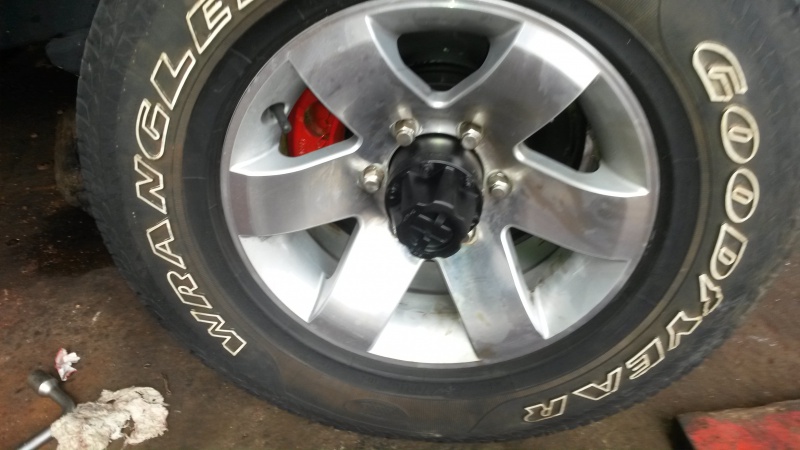

    Nas fotos acima: 5 amortecedores vermelhos, 4 pinças de freio a disco vermelhas, buchas do molejo dianteiro e traseiro vermelhas, calços do capô do motor vermelhos, motor e anexos vermelhos.

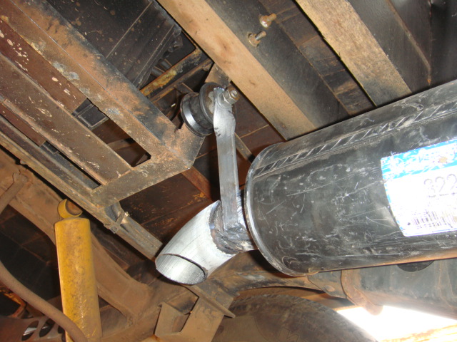

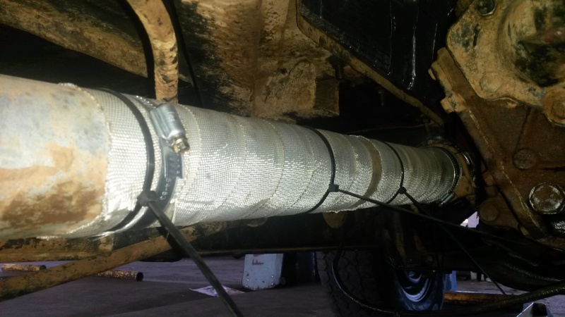

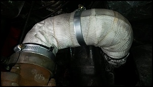

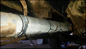

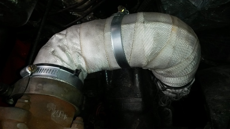

    Escape com tubo de 3", reto até o marmitão, com saída virada para baixo. 50% encapado com termo tape.

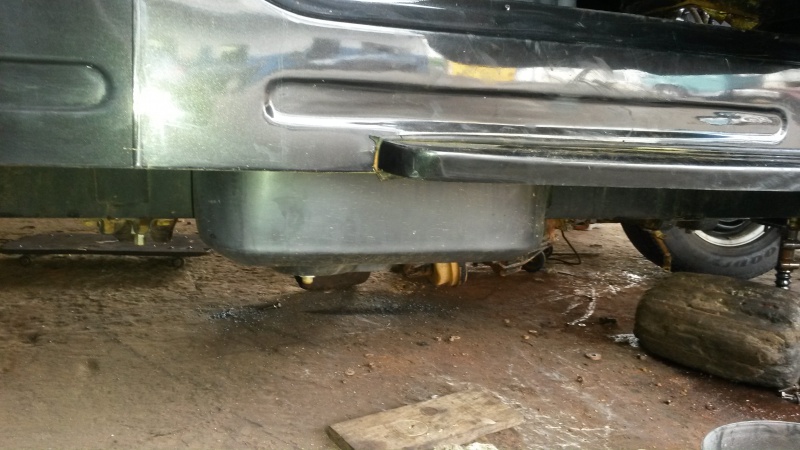

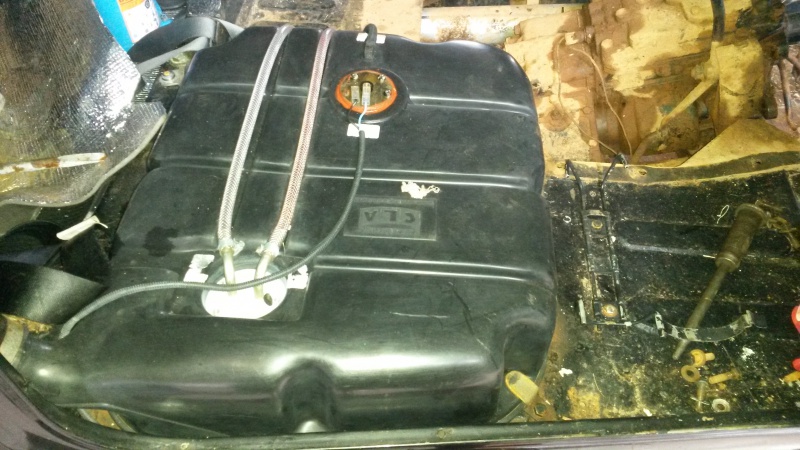

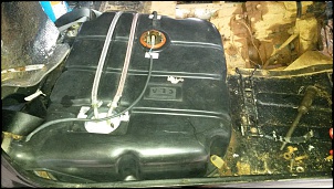

    Essa internet tá zuada demais hoje.

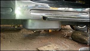

    Postei uma foto do tanque de plástico (dentro da cabine).
    Em seguida uma da lateral (visão do mesmo).
    e aparece essa porcaria aí em cima...
    vamos tentar de novo:
    -20131211_172040.jpg Daí vão dizer que eu é que to fazendo porcaria, hahaha...
    Quando colocar os estribos laterais, quero verificar se dá pra colocar uma proteção para o tanque!

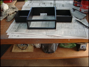

    Hoje eu terminei de preparar o painel do som e pintei.
    Ficou secando e amanhã coloco foto dele pronto.

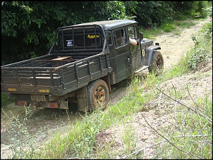

    Fotos do II Encontro Picapeiros do Forum 4x4, em Bonito - MS.
    -dsc01791.jpg -dsc01798.jpg -dsc01816.jpg -dsc01830.jpg -dsc01796.jpg-dsc01819.jpg

    E eu vi de perto essa máquina!! Uma Band muito bem conservada, cuidada e equipada!!! E você Ismael, um figura!!! Prazer em conhecer você e sua família!!
    Acompanhando a saga!!!
