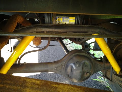

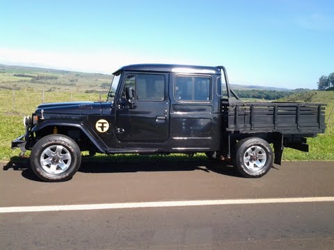

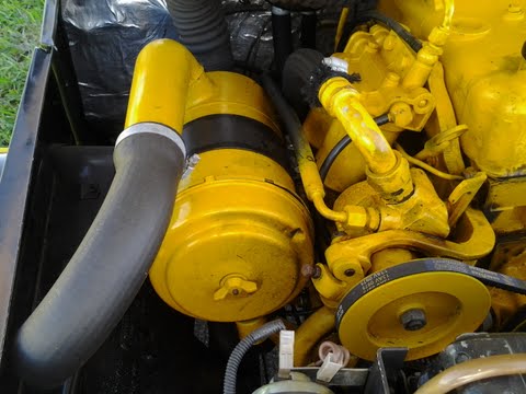

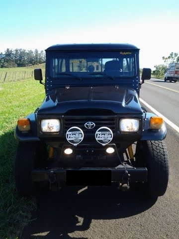

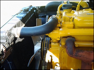

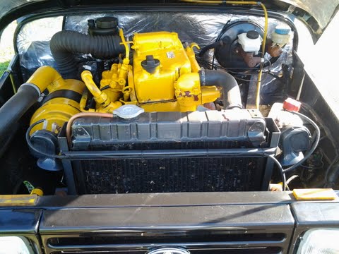

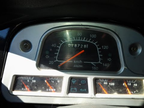

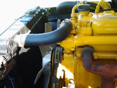

    Conforme anunciei aqui vão as fotos da Band Mafiosa, hoje!

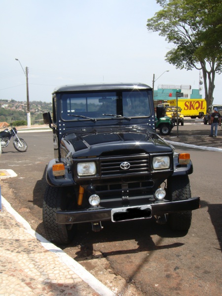

    -band-mafiosa-frente.jpgFrente
    -band-mafiosa-diagonal.jpgDiagonal
    -band-mafiosa-lateral.jpgLateral

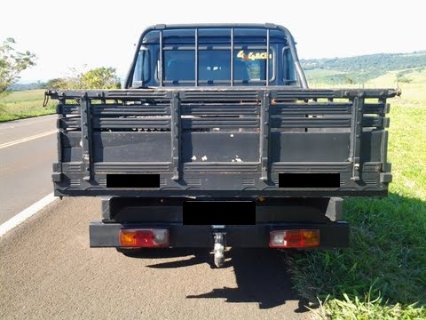

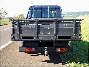

    -band-mafiosa-traseira.jpgTraseira

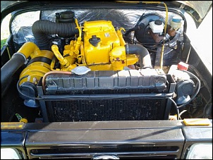

    -band-mafiosa-frente-motor.jpgFrente Motor
    -band-mafiosa-lateral-esquerda-motor.jpgLateral Esquerda Motor
    -band-mafiosa-lateral-direita-motor.jpgLateral Direita Motor

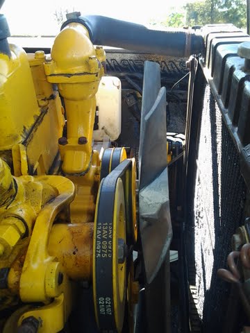

    -band-mafiosa-helice-aluminio.jpgHélice Alumínio

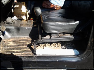

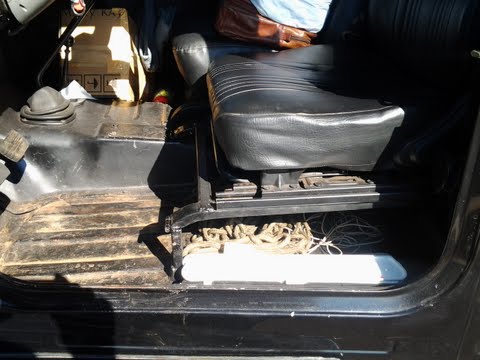

    -band-mafiosa-tampa-bateria-assoalho-carroceria.jpgTampa Bateria Assoalho Carroceria

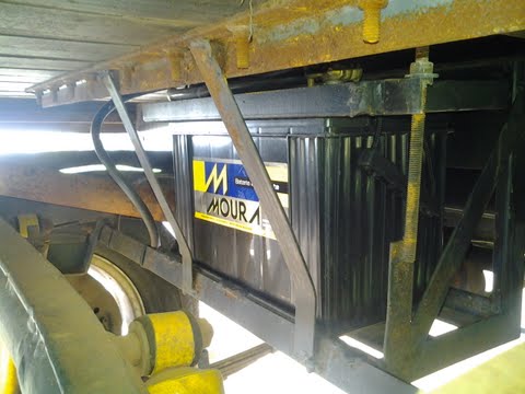

    -band-mafiosa-suporte-bateria-abaixo-carroceria.jpgSuporte Bateria - Visão Lateral
    -band-mafiosa-suporte-bateria-visao-pela-traseira-reparem-como-ficou-bem-alto.jpgSuporte Bateria - Visão Traseira (ficou bem alto)
    -band-mafiosa-retirada-caixa-bateria-abaixo-do-banco-do-motorista.jpgCaixa Bateria Retirada

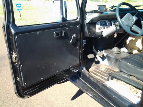

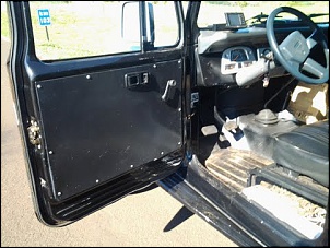

    -band-mafiosa-revestimento-interno-das-portas.jpgLateral das Portas (feita em lata galvanizada revestida com adesivo fibra de carbono)
    -band-mafiosa-visao-painel.jpgVisão Geral Painel

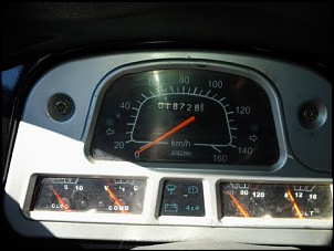

    -band-mafiosa-kilometragem-atual.jpgKilometragem Atual
