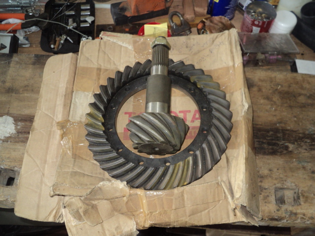

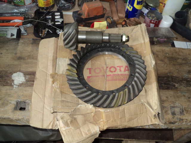

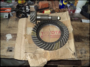

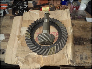

    Correto ismael quando for trocar o diferencial e colocar o blocante , você substitui a caixa satelite original pelo bloqueado usando a coroa e pinhão originais, no seu caso já que estas mexendo poderia alongar as relações!
    PS: ñ sei qual a relação da sua band, acho que na pickup é 9x37, mas ñ saberia dizer ao certo pelo ano dela, caso venhas precisar tenho um casal de CP na relação 10x37 peça genuina toyota sem uso, segue em anexo fotos....
    Abs...
