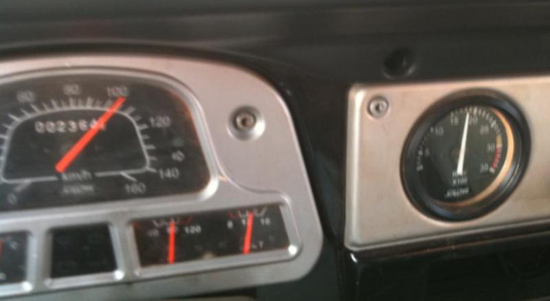

    Velocidade x rpm
    Hoje viajei com a Band e tirei esta foto, para darem uma conferida na aferição do velocímetro com o conta-giros.
