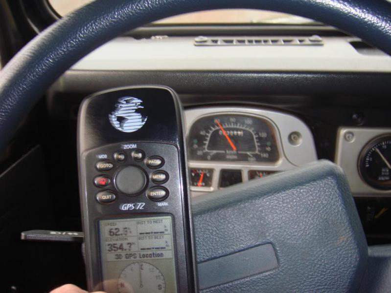

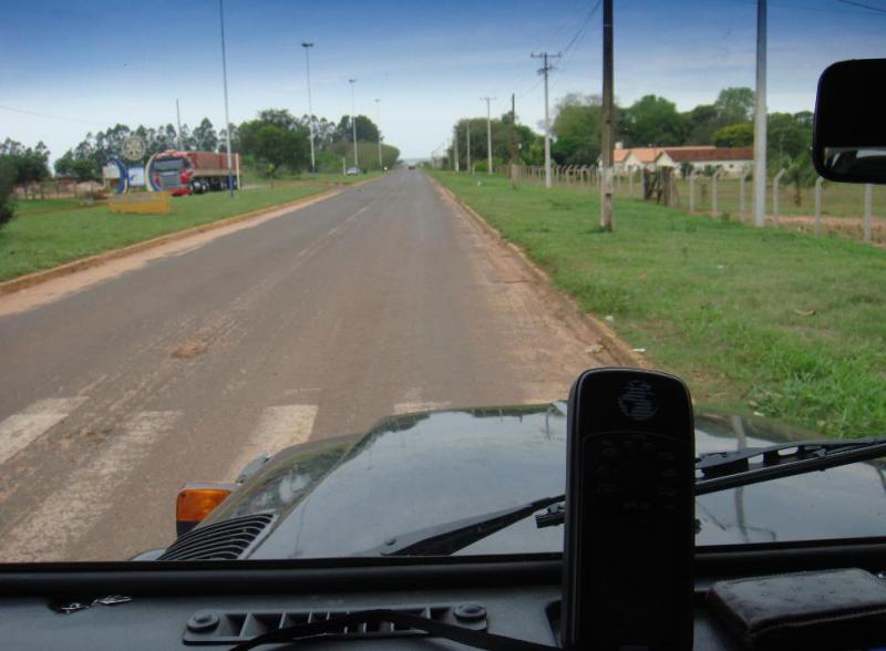

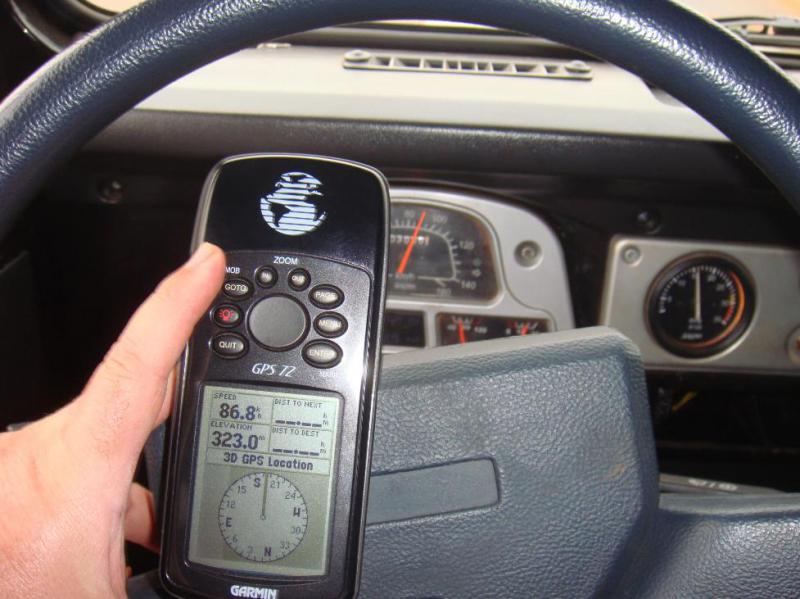

    Ontem viajei PR-MS.
    Na estrada, conferi velocímetro com GPS (Garmin 72).
    Velocímetro marcando 100km/hora, GPS registrou 98km/hora.
    A 110km/hora, GPS registrou 108km/hora.
    Vou verificar as rotações do motor, para ver se o conta-giros está aferido.
    Retorno quando tiver novidades.

    Abaixo fótinhas viagem (muita chuva=muita água) e aferição velocidade e rpm.

    Aferição
    Velocidade x gps x rpm

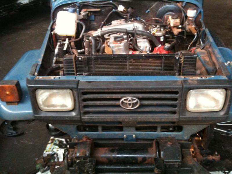

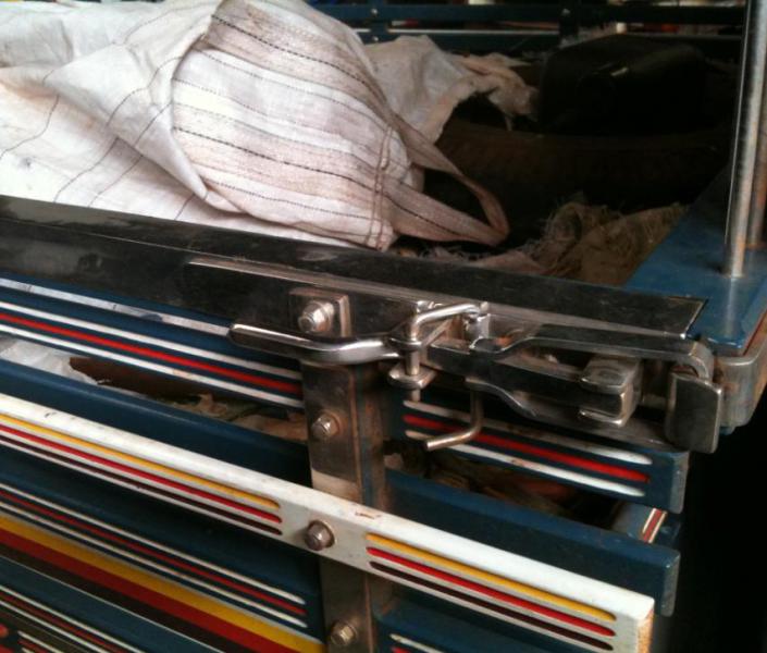

    Band Silverado

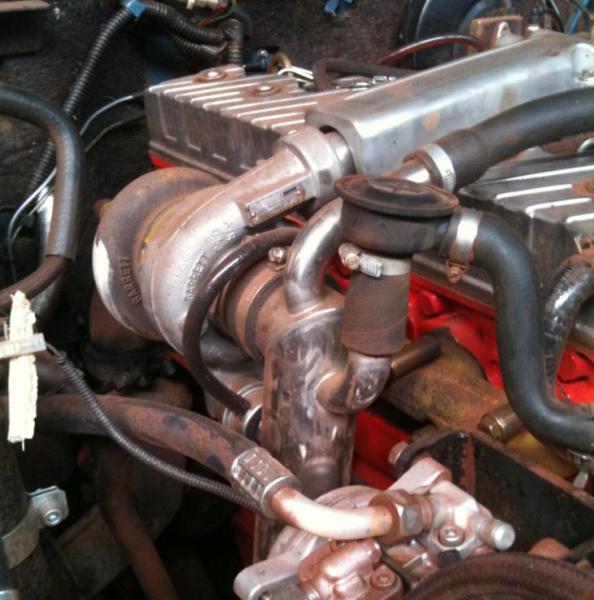

    Gente, fiquei mais de uma hora procurando onde foi que comentei, a respeito de uma band que eu havia visto na oficina de ar condicionado, com motorização de silverado. Esta semana, encontrei ela de novo, na oficina onde fui dar uma olhada naquele problema da mangueira da direção.
    Como não achei, vou postar aqui mesmo.
    Motorização Silverado, turbina, ar condicionado, suspensão a ar, freio a disco nas 4 rodas, freio motor e inox na carroceria.
    Miniaturas de Anexos Miniaturas de Anexos -band-silverado-01.jpg   -band-silverado-02.jpg   -band-silverado-03.jpg   -band-silverado-04.jpg   -band-silverado-05.jpg

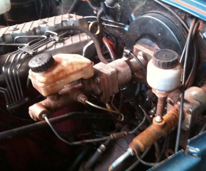

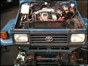

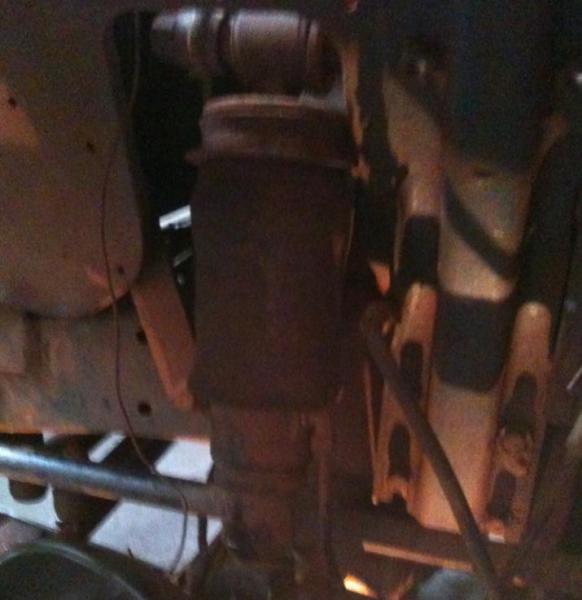

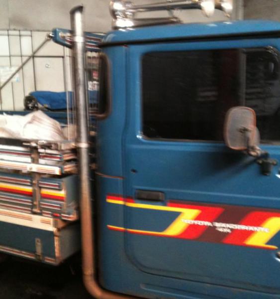

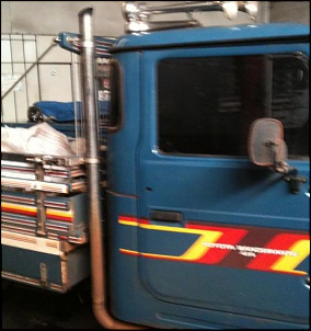

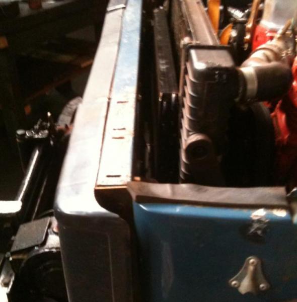

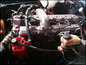

    Band Silverado
    Continuando...
    Miniaturas de Anexos Miniaturas de Anexos -band-silverado-06.jpg   -band-silverado-07.jpg   -band-silverado-08.jpg   -band-silverado-09.jpg   -band-silverado-10.jpg
