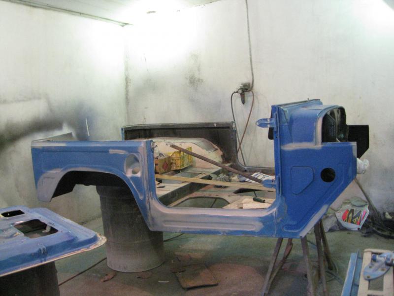

Na frente da Toy tem uma chapa onde está estampada a palavra BANDEIRANTE, e abaixo dessa chapa vai outra lata onde ficam as portinholas de ventilação.
Dai descobri que a minha nao tem separação, as duas peças se fundem em apenas uma, algum colega tem algo igual??
Ou algum colega tem essa parte das portinholas a venda??
Vou colocar uma foto da Turbulenta e uma de uma Toy amarela com a separação das peças.
Elgen,
o normal é as peças serem separadas, ou seja a parte onde tem a entrada de ar/ventilação forçada(portinhola) fica junto ao restante da carroceira tb chamado de "barco" e a parte dos paralamas, painel lateral(onde está escrito Bandeirante), grade frontal, são todas peças parafusadas e individuais.
Lá no tópico da minha Band tem a carroceria desmontada e vc poderá perceber as partes.
Mas fiquei surpreso pois não tinha notado antes este detalhe na carroceria da Turbulenta...alguém soldou e uniu as peças...por algum motivo...
Originalmente as peça são separadas para que a carroceria se movimente(torça) junto com o chassi nas mais diversas situações...offroad principalmente no caso de erosoes etc.
Acredito que qdo desmontar a carroceria para lanternagem, se for do seu interesse, poderá fazer o reparo separando as peças....mais trabalho para a lista..
Abrs
Isso é que dá comprar Toyota da PULISSA, os homi não tem dó nem piedade, botam pra rodar de qualquer jeito.
Bira se não fosse tão feia essa solda ai, ate passava, porem fica muito longe do que eu quero, que é manter as latas como as originais, embora tenha trocado as portas por modernas.

Ta ai Guiga a peça presa no "barco".
Felizmente a peça onde vai estampada o logotipo é facil de achar, pois essa ai que vai a ventarola, não tem mais.
Vou ter que recuperar a minha de todo jeito.
