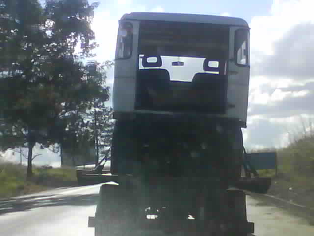

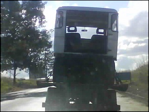

    Toyota Turbulenta Longa 1982-oficina-toy-002.jpgToyota Turbulenta Longa 1982-oficina-toy-010.jpgToyota Turbulenta Longa 1982-oficina-toy-001.jpgToyota Turbulenta Longa 1982-oficina-toy-011.jpg
    Tá ai, a toy na chacara, com a porta trseira ainda dentro do caixote, e na estrada indo pra oficina, agora é só correr atras de alguns detalhes.
    A DH tbm ja chegou, setor, bomba, polias e suportes.
    Agora é achar um lanterneiro pra tapar os furos do teto pra ao menos a toy ficar utilizavel enquanto não compro um em melhor estado.
