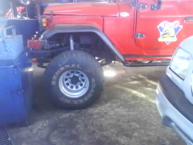

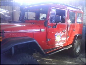

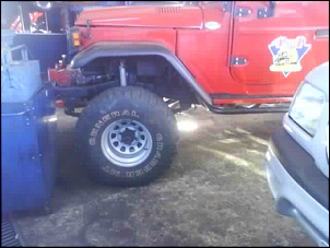

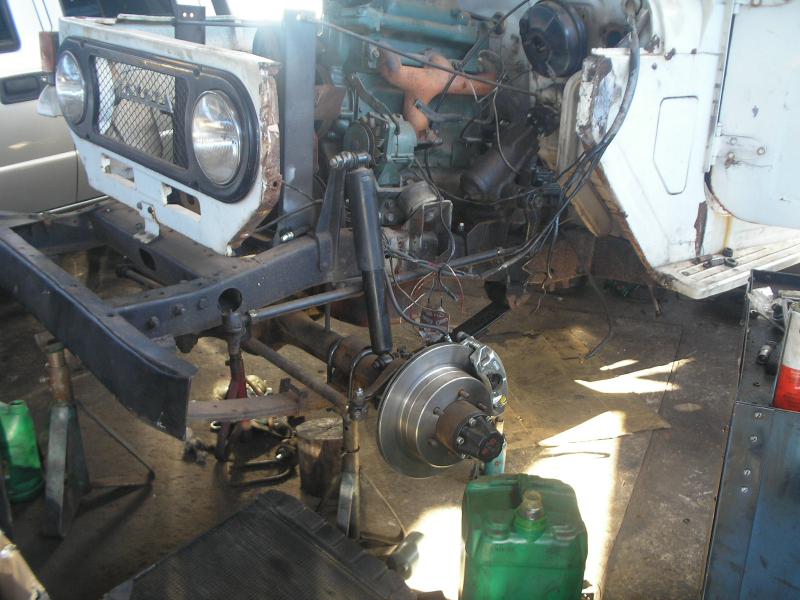

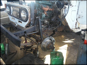

    Atualizando...
    Foto do cambio ja no local, freio a disco traseiro e dianteiro e tbm da DH.

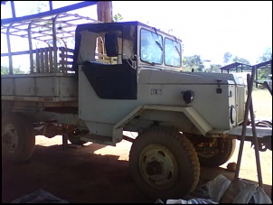

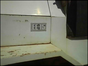

    Curiosidades do dia-a-dia
    Achei esse EGESA EE15 em uma fazenda no sul do Pará, e infelizmente esta lá parado com uma pane.
    O dono é um politico do nordeste que gosta de veiculos militares.

    Olha ai a band evoluindo hehehe, show de bola as fotos.......................
    Abs...
