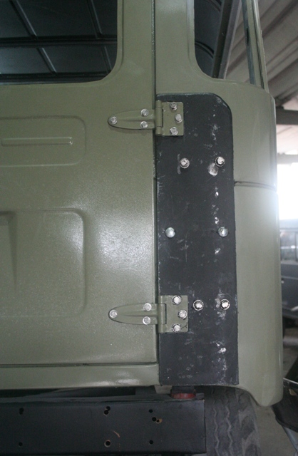

    A porta tentei instalar ontem, porem as dobradiças não casam a furação.
    Algum amigo tem ai uma solução pra esse prblema sem trocar as dobradiças????

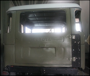

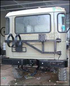

    Oi Elgen
    Que zica essa das dobradiças.
    Poste uma fotos, pois sem ver fiac complicado de sugerir qualquer coisa.
    De qualquer forma, meu jipe veio com um reforço que mudava o esquema das dobradiças da porta traseira, que resolvi manter, pois achei bom esquema considerando a colocação do suporte do estepe e do corote na traseira
    Talvez seja uma solução. dê uma olhada nas fotos

    Elgen refrente as dobradiças, eu retiraria as mesmas, feicharia os furos e abriria uns novos conforme a porta!

    Cesar e Glauco.
    Eu achava que o tamanho era diferente, porem com o reforço da band do Cesar (que eu ja ia copiar em função do suporte de estepe) a pane ta morta, basta fazer em uma chapa 16 e calandrar ela pra adquirir a curvatura e parafusa-la por fora mesmo.
    Menos um gasto então, e só ficou uma duvida Cesar, vc apenas parafusou o reforço ou o soldou em todo o contorno dele?
    Abração e obrigado ai pela dica.

    Reforço.
    O reforço é só aparafusado, mas ao coloca-lo fiz uma "junta" de silicone, para evitar a entrada de umidade.
    Agora duas observações.
    1. A chapa do reforço é bem bruta, tem, pelo menos, 02mm de espessura.
    E não se esqueça de pensar num reforço pelo lado de dentro. usei apenas arruelas mais largas e grossas e acho foram o suficiente.
    2. além dos parafusos que atravessam a lata do carro, meu suporte também é preso naqueles furos onde as dobradiças são originalmente fixadas na lataria. Para isso, foram soldadas no próprio suporte, duas pequenas barras para esse fim.
    (espero que tenha dado pra entender, pois não tenho fotos desse detalhe )
    Um abraço
    Cesar Machado

    César eu ia pedir pra vc desenhar, mais consegui entender o proposito das barrinhas que vão soldadas no suporte e parafusadas no antigo local da dobradiça rsrs.
    Rapaz ai quero ver esse suporte rasgar essa lata.
    O meu suporte é fixado na lata tbm como o seu, porem sem o suporte pra galão ou carote de agua.
    Valeu a dica.
