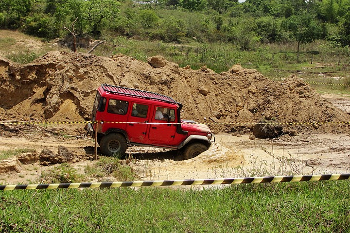

    Cara não meche com funilaria não, O Edberto (Betoto) tem uma band longa 80, do jeito que voce está querendo deixar a sua, ele comprou original e colocou tudo, de intercooler a flutuante, trocou o cambio por um sincronizado etc. Com ela fez uma espedição até matchu pitchu (sei lá como se escreve isso).
    Este ano ele resolveu reforma-la, e por R$ 8.000,00 comprou a carroceria completa em fibra (4 portas) mas ainda tem a original de lata guardado na casa dele. Hoje ele está com pneus 35" e vai fazer Spoa, lembro que esta é o carro do dia a dia dele!!!
    O problema da Band é a ferrugem cronica, mesmo que faça agora daqui a 5 anos terá problema novamente, como os demais toyoteiros daqui que já reformaram as band 97 2 vezes.... Com a fibra voce só faz o serviço uma vez!
    Segue algumas fotos da band 80 do Edberto
    Foto 1: Ainda com a carroceria de lata
    Foto 2: detalhe das 4 portas, ainda sem o forro interno
    Foto 3: vista geral
    Foto 4: frente

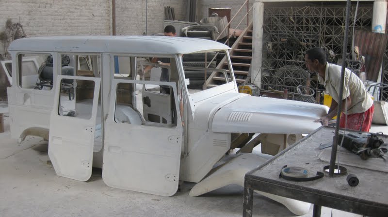

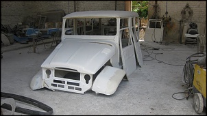

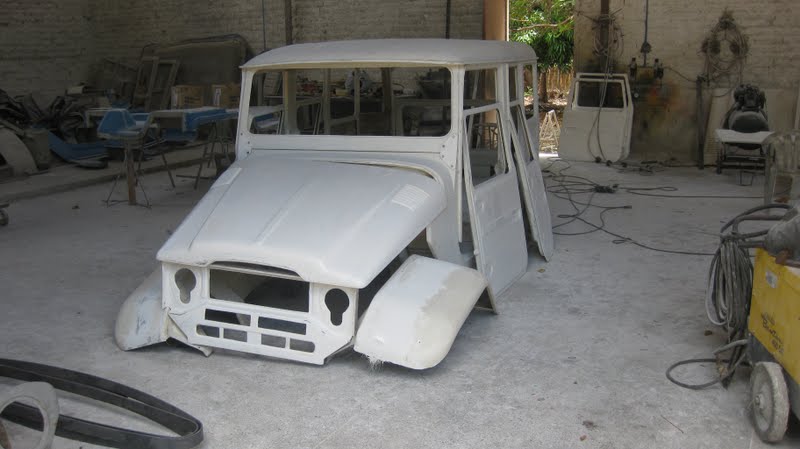

    Bem, vamos lá, a band dele já era a longa, com isso ele só pediu a carroceria longa com 4 portas, não precisa mecher no chassis e a "lata" tem o mesmo tamanho da longa normal 2 portas.

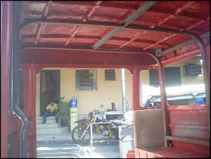

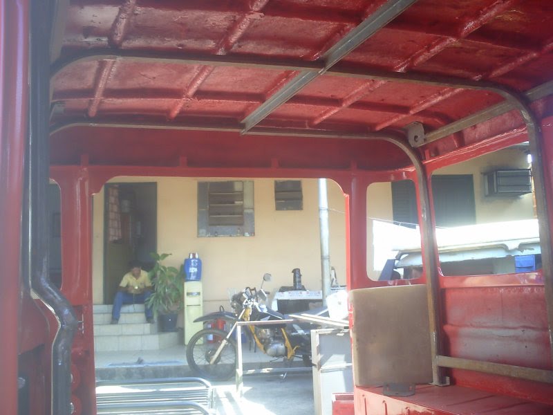

    A carroceria é bem reforçada, mas como ele tambem é "ressabiado" com a fibra, ele mesmo reforçou certos locais identificados por ele como criticos (pontos de fixacão e onde sofreria mais esforço), mas isso ele mesmo admite que foi por conta propria, por receio da fibra, pois a carroceria como vem é bem resistente.
    Ele tambem reforçou a proteção colocando uma gaiola interna, disfarçada por um forro de teto que na verdade é uma copia de fibra do forro interno original (fabricação dele), desta forma melhorou o isolamento termico e escondeu a gaiola de reforço, outro item feito por "segurança"... vai que a fibra é fraca né .

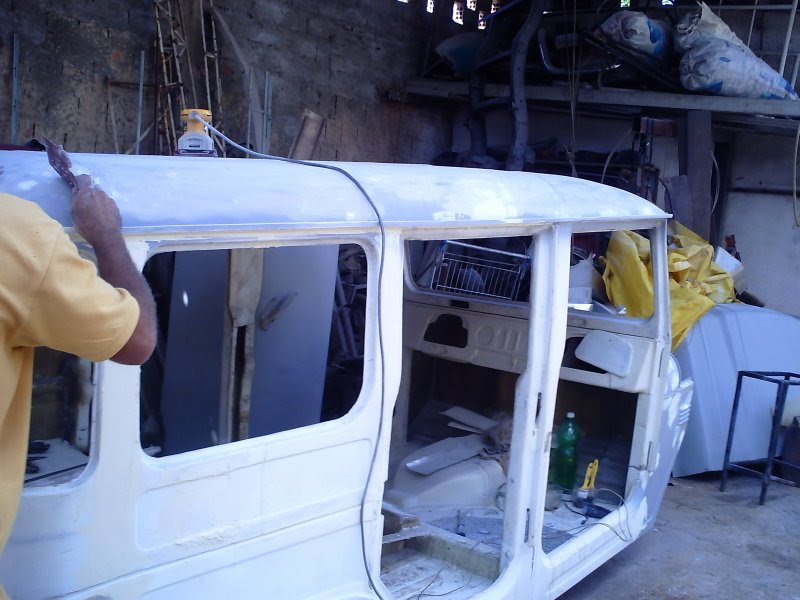

    Bem segue então as fotos da carroceria como chegou, e como foi tomando forma. Para evitar problemas com vibração ele usou calços de motor como calços de carroceria, diminuindo bastante a vibração passada para a carroceria.
    A carroceria veio de cegonha.
    Miniaturas de Anexos Miniaturas de Anexos Toyota Turbulenta Longa 1982-getattachment27.jpg   Toyota Turbulenta Longa 1982-ogaaaeexsrrtcwapz42m5p_jtoqz2c2cszcgbwmy-wkjp1lranldhselvjl-soy96xspnobppksltpndqyibnxyer5sam1t1.jpg   Toyota Turbulenta Longa 1982-ogaaaczgvmcetbxidhadqdcacg40ke2pia47shcg-ii7uzojkie4b7cczamw59exsfdyp_jl7rt0f25s9hbsgfwdrveam1t1.jpg   Toyota Turbulenta Longa 1982-ogaaagpdoulp2m9etchetpkxqq2hurlf4geq7e1bwrn_jlfp062jsjt9ncipwzla_h3o1oqyxswdf3swsaftmhpr4kmam1t1.jpg   Toyota Turbulenta Longa 1982-ogaaaobeqcjomrdepkvdun0btjgvccqxmsfn60r89nk-sjonitfwbfi1p2ljhiia6bhlkg-o5ysyol1n9b-zficzz24am1t1.jpg

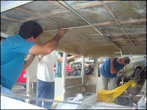

    A caroceria vem com o painel "inteiriço" de forma que voce pode cortar os instrumentos que desejar instalar, veja o painel na foto 1 e 2.
    Nas demais fotos é possivel ver o restante da gaiola e o inicio da confecção do novo forro de teto.
    Miniaturas de Anexos Miniaturas de Anexos Toyota Turbulenta Longa 1982-ogaaakhfayzkyfudmhzw8ezbmxbglmeebngilqz3-8dtrwihdrihild26obexy3njti11hqeid-oyqcvzksom97m0am1t1.jpg   Toyota Turbulenta Longa 1982-ogaaad6xazd7qnv3qopy4bfbppe_raqosvysinhlodd8n7wh6sq5_yyjhmvdors4awfrmge1wdzuh1eq8n8jqfrq2a8am1t1.jpg   Toyota Turbulenta Longa 1982-ogaaacuk11o4bqvbjx1uyinbcom0glcfckgqk6ba3q2fw1otybuadwfxksijdbj_ru0cjnotza6g7rjp0tq1evptpxuam1t1.jpg   Toyota Turbulenta Longa 1982-ogaaal1gnir-mrputc_cfi2tiqclgs_wwdbsghskqoohpgbxoitiioube83z_4tbokaghtbotomziyrmmkmssgvt8esam1t1.jpg   Toyota Turbulenta Longa 1982-ogaaamljh0fwdigkrlj2vbyahcaybxtoymk0luaff3crivm5wahvul42z1-rzkm2-c9hebcbwtadja1jlx7183z2uhqam1t1.jpg

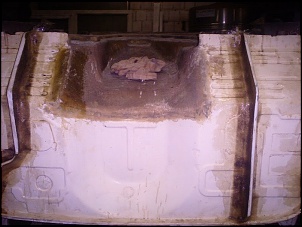

    Fotos da parte inferior da carroceria onde ele reforçou por conta propria paara deixa-la mais resistente (novamente o medo da fibra), e para melhorar o isolamento termico tambem.
    Espero que tenha ajudado a esclarecer as duvidas da galera
    Miniaturas de Anexos Miniaturas de Anexos Toyota Turbulenta Longa 1982-ogaaaf87xkrmnldyggw7jgjazc7dkvpiqhgferfjbpeberer9kdwx7jd7fhs7snmzdxv4ymyc1cvqr1uotcyfyee4vwam1t1.jpg   Toyota Turbulenta Longa 1982-ogaaafjfjuw5uk1zmndi5f3bcr48cpvc7etygad55o7ytzqdanyu8hezlpnktbqchaqqcpjfheberlfuvcrupqca_ugam1t1.jpg   Toyota Turbulenta Longa 1982-ogaaalqy1vzexwgqkc7xsdwj9mjedyxxqepqzrhn6n1wk3itoldqfwss_4qp19yzhptcnbrqe_oac5jwbrejy6yumrcam1t1.jpg   Toyota Turbulenta Longa 1982-ogaaapki1hrw6v3ozkfqyzfkmj5cjy-w6t7rf8uxhro_rkuaxtxseoynbmoqp9atg95czl-dud4qe49u8ck5yk_6el8am1t1.jpg   Toyota Turbulenta Longa 1982-ogaaanj6pztjthr3ycvpkqr3pyytho-adxffoklo8ig6l6inlk3k2z-e5prapcveqgssckfeqfgiuw_ebdlqswxmxqaam1t1.jpg
