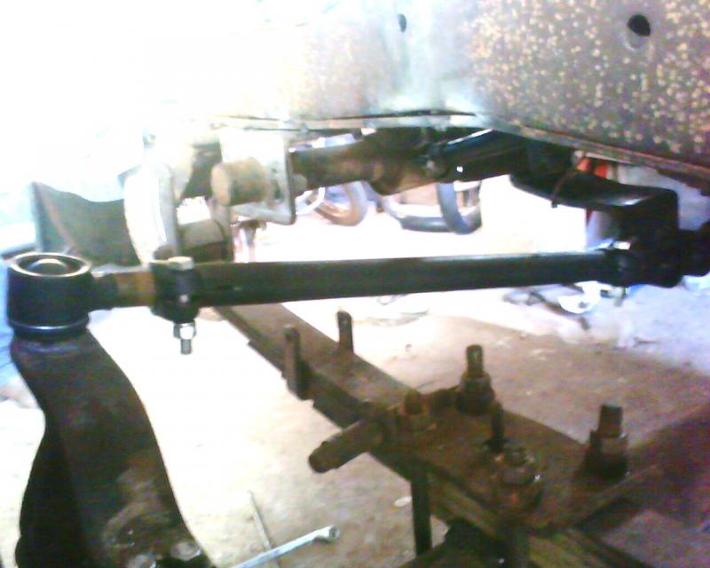

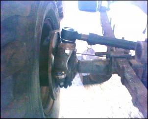

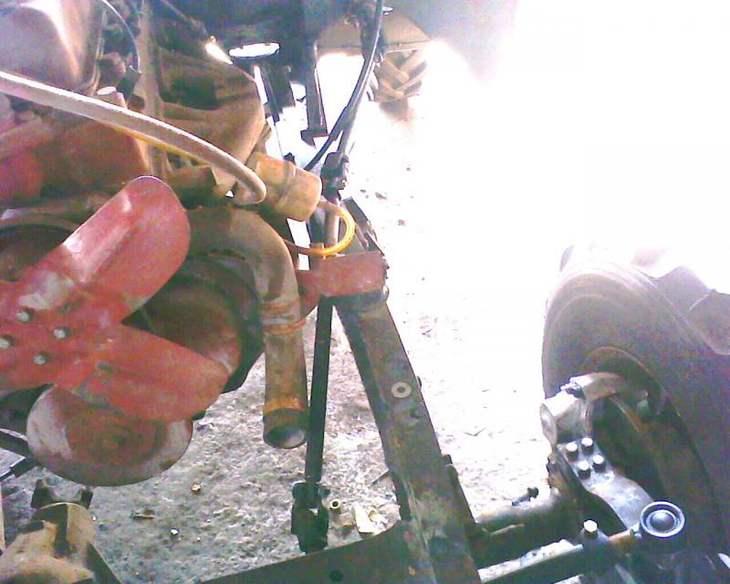

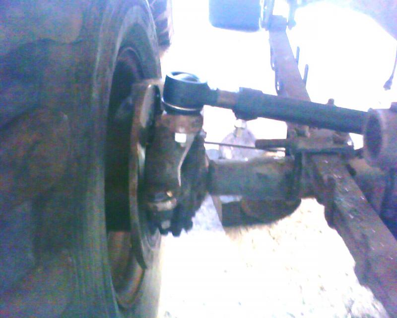

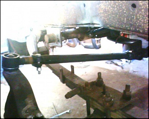

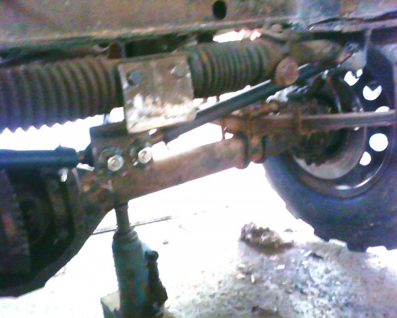

    Concluída a adaptação da caixa de direção do Passat + Braços e Terminais Massey Fergusson 296. Fiz questão de deixar uma angulação negativa nas barras para que não corra o risco delas encostarem no chassis ou no varão de direção em movimentação mais brusca de suspensão.

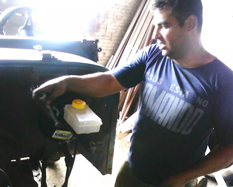

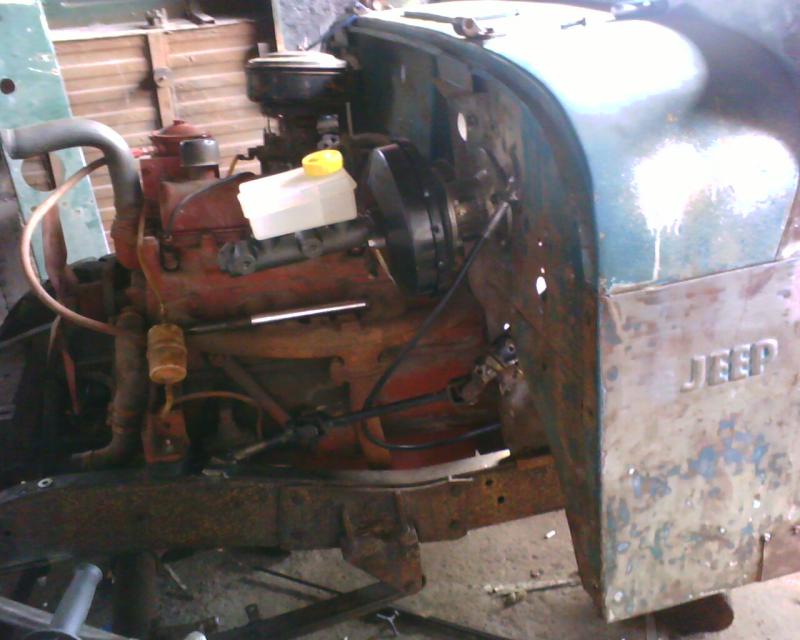

    Novos trampos no CL, direção ja devidamente concluída e instalação do cilindro mestre e servo freio ok!
    Até achei meio exagerado o capricho do meca q ta dando o talento, mas com ele mesmo disse: "Faça mal feito o que você faz, o q eu faço tem q ser no capricho pq é minha reputação que ta em jogo!"

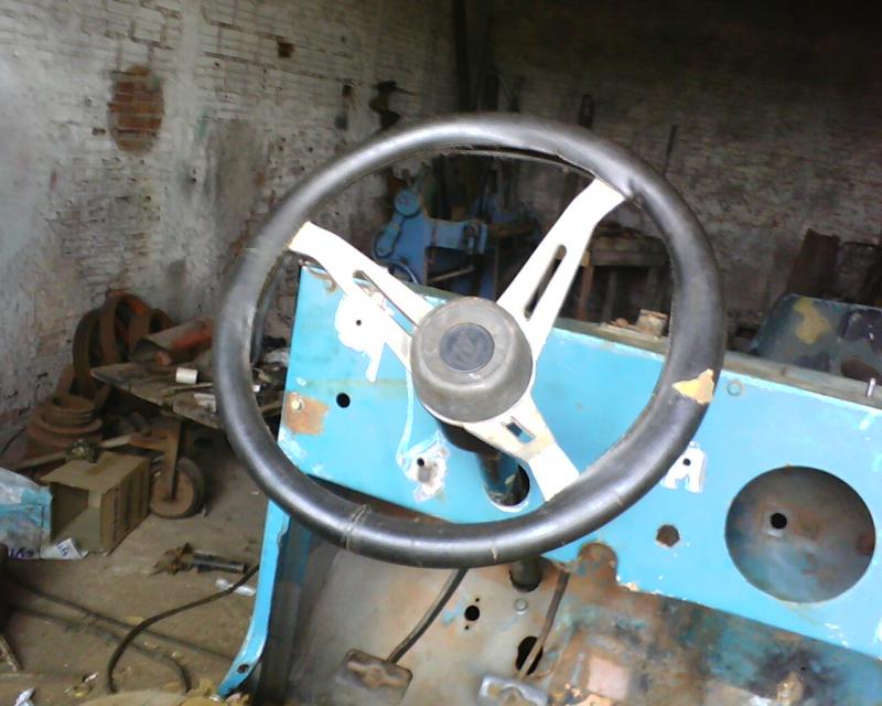

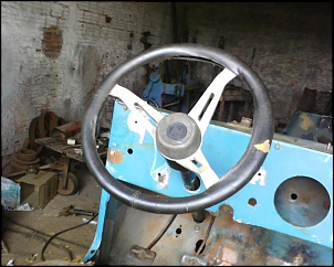

    Vejam só o volantão filé que encontrei jogado sob uma pilha de peças em um ferro-velho da cidade. não sei se é Maverick ou Corcel I mas ficou muito bom no Jeep. Combinou com o estilão do bicho e não é tão pequeno como o anterior que eu iria colocar, com esse volante a direção ficou relativamente leve, e me custou a incrível cifra de 15zão.
