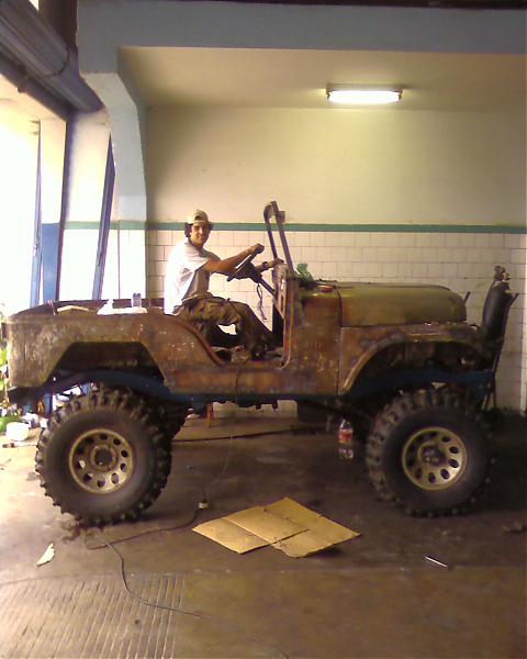

    Citação Postado originalmente por Mauricio Rotta Ver Post
    Até ja me antecipei para sentir a ergonomia da pilotagem agressiva que o cabeça de leitoa exige.
    Achei uma foto do primo do cl
    Miniaturas de Anexos Miniaturas de Anexos -photo-0005_182.jpg   -foto-0062.jpg
    Tuna
    Cj-5 1966 - "Tsunami"

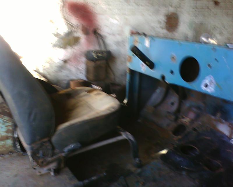

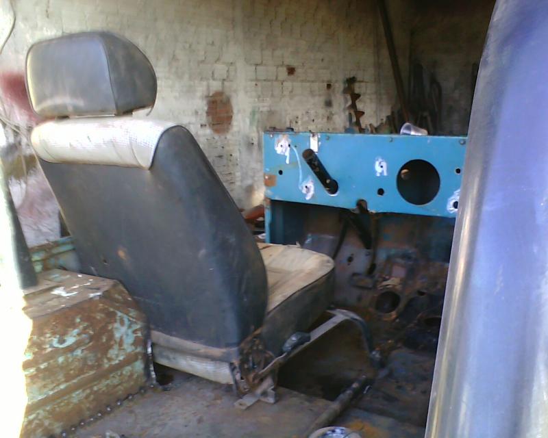

    Boa tarde cavalheiros
    O alarme de nascimento do netinho do mecanico foi falso.
    Assim sendo trabalhamos hoja na pedaleira, coluna da direção e banco do motorista, eu continuo insistindo em não colocar o banco do passageiro, apesar dos protestos.
    Seguem figuras.
    Impressionante como se faz pouco durante um dia né... e olha que hoje eu ajudei.
