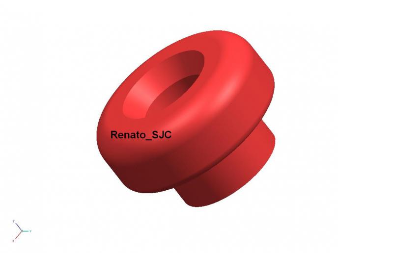

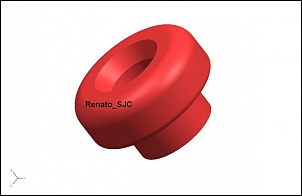

    Buchas do tirante
    Miniaturas de Anexos Miniaturas de Anexos JPX - Ovelha Negra-19-11-09_1447.jpg   JPX - Ovelha Negra-bucha_tirante.jpg   JPX - Ovelha Negra-buchatirante.jpg   JPX - Ovelha Negra-19-11-09_1446.jpg

    Renato, quanto sai um jogo de buchas desse?
    Abs.
    Ola Leo
    Sinceramente não pensei em fazer para vender, preciso ver quanto custa o material e ver quanto ficaria um jogo de 4 peças.
    uma coisa ja lhe adianto, nao fica nem perto do preço daquele PU amarelo derretido e colocado em moldes.
    Ps.: Existem 2 modelos de Pu amarelo, o que derretem e colocam no molde e aquele que é todo usinado, como esse que eu fiz vermelho.
    Esse Pu que usei é o mesmo material usado para receber impacto de prensas na EMBRAER.
