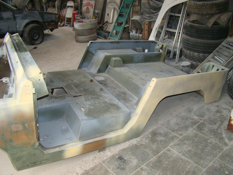

    Carroceria, Quadro parabrisa (zero), Tampa traseira (zero) comprados.
    A Carroceria chegou do RJ, muito boa de lata, sem podres, apenas sinais normais de militares que não zelam ao patrimonio público.
    1ª Ideia: Pintar de Verde Fosco (ideia morreu)
    2ª Ideia: Pintar de Preto Fosco (ideia morreu)
    3ª Ideia: Pintar de Preto brilhante (deixar no estilo militar, com acessorios militares, porem todo preto)

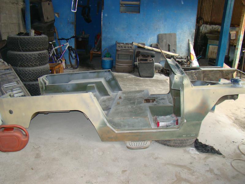

    Aqui estao as fotos da carroceria ao chegar no funileiro, começando a preparar a superficie, fazendo adaptações que diferem o militar do civil.
    Foto 3, mostra a adaptação que estou fazendo mudando o bocal do tanque de combustivel o qual foi fechado por todos os lados, inclusive por baixo onde mais se acumula barro, apodrecendo a lataria.
    Será colocado a Tampa da RD350, ficando bem paralela a lateral do carro.

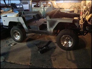

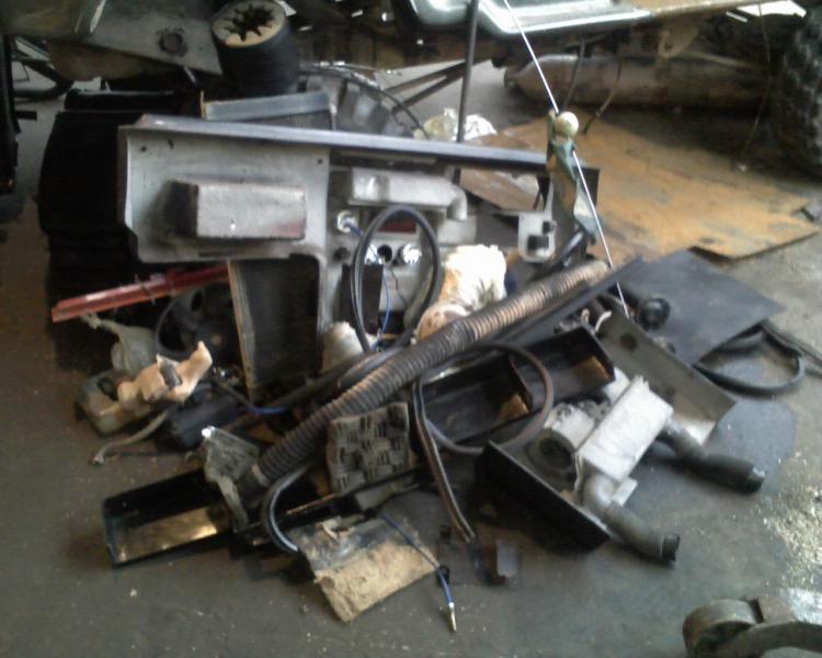

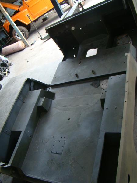

    2º Mes de reforma
    No segundo mes de reforma começaram a aparecer as caracteristicas que sempre sonhei.
    Logo no começo percebemos algumas diferenças de carrocerias.
    A militar não possui nenhum encosto para as portas (FOTO2)pois elas são de lona, fizemos os encostos e soldamos nos locais originais, ficou ótimo, depois foi dado acabamento.
    No quadro do parabrisa tambem apareceu algumas surpresas ja que o novo era modelo militar:
    - os limpadores de parabrisa são em cima, precisamos abrir furos embaixo e tampar os de cima.
    - tambem nao possuia o friso onde se colocava a borracha da porta, esse estamos fazendo, ainda nao vi o resultado.
    Pena que pó nas peças nao deixa as fotos ficarem melhores, e tambem o problema tempo, só consigo ver o carro no final da tarde, ai que mora o perigo.. rss

    Renato,
    Se aproveitasse o quadro do para-brisa do civil, ele serviria nesta carroceria militar?
    Como lhe falei antes, pretendo fazer o mesmo, mas quero aproveitar o quadro e a porta traseira.
    Ricardo(J de Resende)
    Citação Postado originalmente por ricardoma Ver Post
    Renato,
    Ola Ricardo, me parece que serve sim, só não usei o meu pois o mesmo não esta em boas condições e o quadro atual mesmo tendo que fazer uma adaptação ele é novo e a chapa parece até ser mais grossa.
    Vou la ver hoje como ficou e tiro umas fotos.
