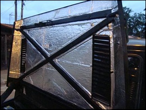

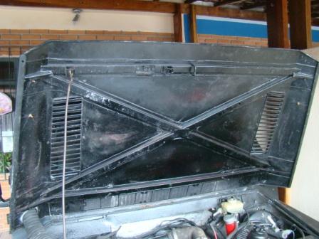

  • #129
    Isolamento térmoacustico
    Serviço: Isolamento térmoacustico do capô
    Produto: VIABIT Manta Asfáltica aluminizada 3mm + Viabit líquido para melhor aderência da manta asfáltica.
    O produto promete ser um isolante térmicoacustico e impermeabilizante, porem usei com a finalidade de não passar calor a pintura nova do capô.
    1º Limpei a superfície com pano úmido em agua e depois sequei.
    2º Apliquei o VIABIT líquido com o rolinho simples, sem diluição em nada.
    3º Depois do produto secar por completo, apliquei a Manta Asfáltica Viabit de forma bem simples, retirava a película adesiva dela e colocava no local desejado, depois com um estilete eu ia fazendo os recortes laterais.
    Dica:
    O serviço fica mais fácil e melhor se feito por 2 pessoas pois a Manta possui forte aderência e fica dificil ficar errando a posição e querendo arrumar.
    Mesmo sujando muito a mão, fique tranquilo que depois uma boa lavada limpa tudo.
    Aconselho depois do aplique total, ligar o carro e dar umas voltas com ele na rua para que o motor aqueça e assim o produto tenha melhor aderência no capô.
    Gostei do resultado, alem de um estética muito legal ele realmente isola o calor e você quase não o risco de ter a pintura danificada no capô.
    Abraço pessoal

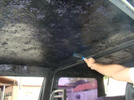

  • #131
    Citação Postado originalmente por leogc Ver Post
    renato, chique demais essa sua instalação....parabens.
    abs
    Ola leo, gostei tanto da brincadeira que estou fazendo o mesmo no teto, antes de fazer a tapeçaria, assim deve diminuir a temperatura interna e ruidos.
    depois posto fotos com o novo forro de teto

  • #132
    Usuário Avatar de leogc
    28/01/2004
    1,894
    esse isolamento no teto faz uma baita diferença...vc vai ver...quando eu tinha capota, chegava na praia cedo deixava o carro fechado e quando voltava estava bem agradável ainda.
    abs
