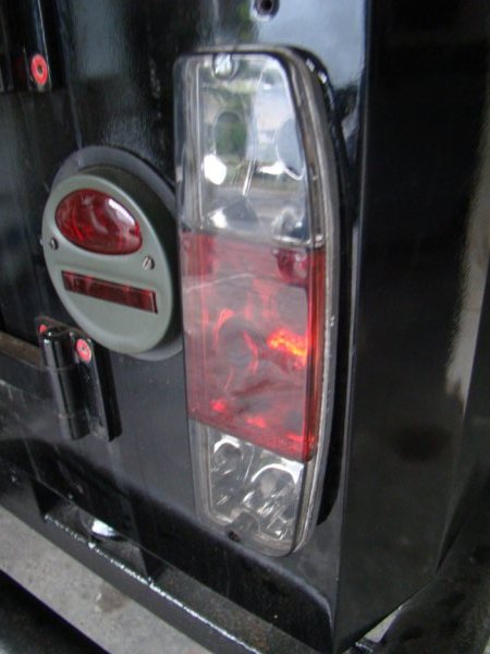

    Uma foto meio distante´só para ter uma ideia de como ficará a traseira, isso ainda falta o estepe e o galão combustivel.
    A outra foto mostra o modelo das lanternas civil e militar que serão instaladas, no momento estão apenas sendo ajustadas no local, depois a militar será pintada de preto e ambas receberão a proteção iguais as da land rover.

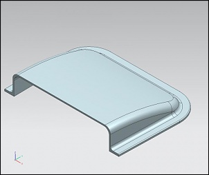

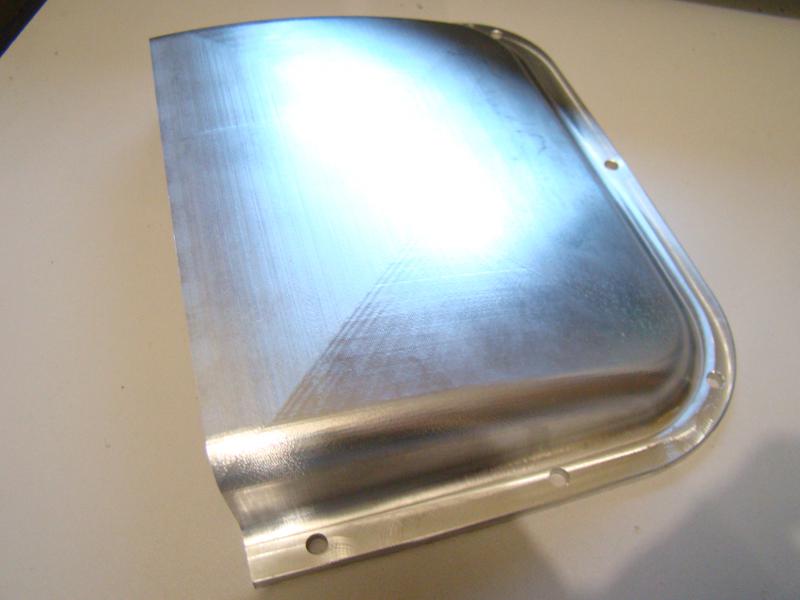

    Hoje acabei de fazer uma peça em aluminio para fazer a proteção da lamina do machado que irei colocar na lateral.
    Aqui esta o desenho, a foto da peça eu coloco amanha, o legal que a mesma peça pode ser usada como Scoop.

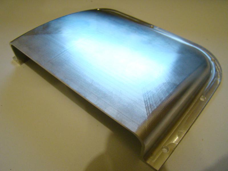

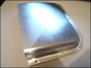

    A peça que desenhei ficou pronta, agora só falta polir, depois mandar Anodizar na cor preta (pintura quimica em aluminio) e depois volta para a maquina para Escrever, OVELHA NEGRA... vai ficar linda a peça, tomara que de certo ao colocar o machado.

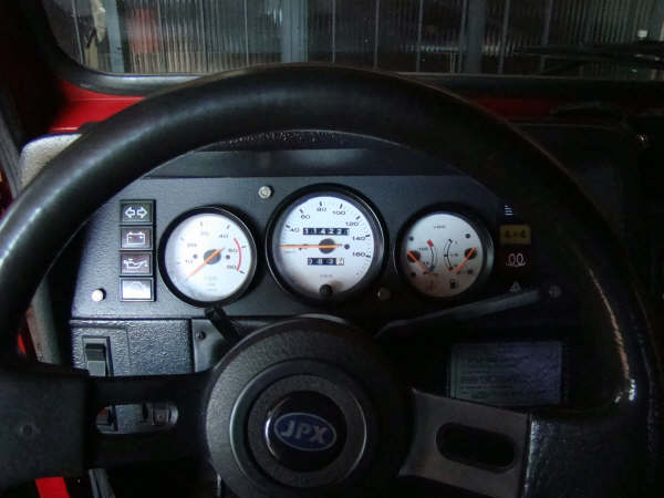

    Vou trocar tambem a tampa do painel com os instrumentos, todos estão funcionando perfeitamente, até irei vende-los, caso alguem se interesse estarei a disposição.
    Irei fazer a tampa em aluminio e depois Anodizar de preto ou quem sabe pinta-la ja que no interior é mais dificil dar problema em pinturas, ainda mais em pintura no aluminio.

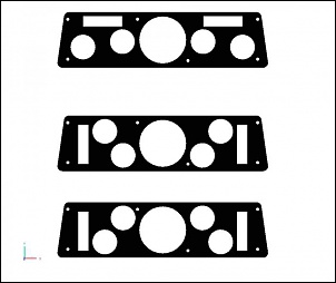

    Pronto, desenho feito, agora falta decidir entre os 3 e usinar.
    De noite coloco a foto da peça pronta.
    Estou para escolher o ultimo Painel por fazer a contorno do raio do volante, deixando visivel todos os instrumentos.

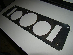

    Aqui vai uma foto do original com 3 instrumentos.
    Devo colocar:
    Velocimentro no centro
    Na lateral direita Marcado combustivel e temperatura mecanico/mercurio
    Na lateral esquerda contagiros e o ultimo eu estou em dúvida mas talvez coloque Pressão de óleo.
    Os outros irão no centro do painel, voltimetro entre outros.

    Foto que nao consegui colocar antes

    Usuário Avatar de leogc
    28/01/2004
    1,894
    renato, vc vai colocar mostradores novos?! atenção com o contagiros...é difícil achar um que preste sem ser o original (e os importados).

    Citação Postado originalmente por leogc Ver Post
    abs
    Ola Leo
    Valeu pela dica, realmente nao sabia dessa.
    Irei trocar os mostradores sim, irei colocar ou da ODG ou CRONOMAC.
    Você diz isso para o motor a Diesel ou Flex?
    Valeu
    28/01/2004
    1,894
    digo para os dois...
    tinha comprado um cronomac na época do diesel, nunca funcionou direito, mesmo aferindo vc só acertava em uma posição, logo estava sempre impreciso.
    quando troquei o motor, comprei um novo cronomac para motor injetado (na época que tava injetando o motor)...nunca funcionou direito....quando liguei com o carburador, descobri que não tava funcionando...
    levei num cara que conserta instrumentos (mesmo estando na garantia, achei melhor arriscar por aqui mesmo...ia ser complicado conseguir algo da cronomac)...o cara abriu o contagiros e vimos que ele era feito para motores com platinado, com apenas uma regulagem e nenhum tipo de proteção...trocamos o circuito por um VDO de gol gti...agora funciona no platinado ou na ignição...e funciona direito.
