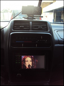

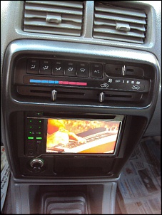

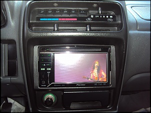

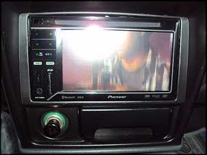

    Monstrim ganhou uma Central Multimídia Pioneer!
    Aí peSsoal...
    O Monstrim ganhou agora uma Central Multimídia Pioneer AVH-P3280BT com DVD Player, entradas USB, SD Card, Auxiliar, Bluthoo, Controladora de GPS, controles de Iphone e Ipod, saídas 5.1 DTS, entre inúmeras outras opções mais... Instalei tbm um Subwoofer Bomber DUB de 8" em uma caixa Band Pass alojada debaixo do banco do motorista com um módulo Soundigital SD 400 digital de 400W RMS instalado dentro do console...
    Seguem algumas fotos abaixo:
