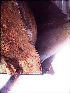

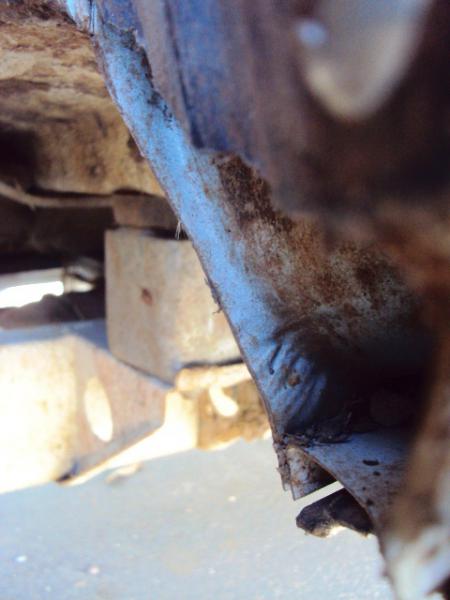

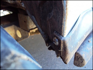

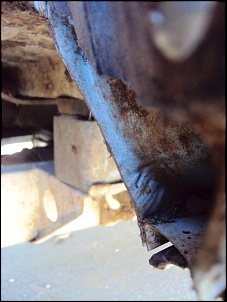

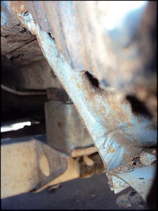

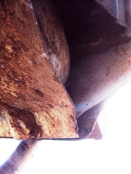

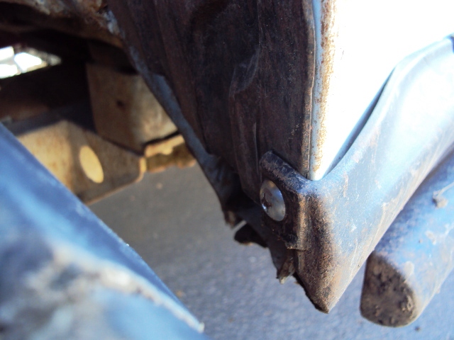

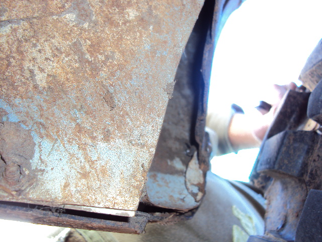

    Fotos do recorte das caixas de rodas!!
    Aí Trindade.. tirei algumas fotos das caixas de rodas, apesar de estar imundo da ultima trilha, com barro p tdo, da p ver bem... note que a proteção plastica dos paralamas eu cortei em diagonal, facilitando assim a limpeza e evitar o acumulo de barro no canto interno...
    Segue aí!
    Miniaturas de Anexos Miniaturas de Anexos Vitara 98 X-Zuki Monstrim-dsc06817.jpg   Vitara 98 X-Zuki Monstrim-dsc06819.jpg   Vitara 98 X-Zuki Monstrim-dsc06820.jpg   Vitara 98 X-Zuki Monstrim-dsc06821.jpg   Vitara 98 X-Zuki Monstrim-dsc06825.jpg

  • #56
    Showw de bola essas fotos, dá pra ver legal!! futuramente precisarei fazer isso tb!!!

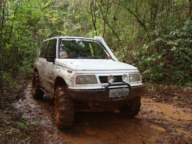

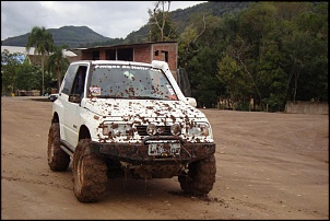

    Aí pessoal... novos Ups realizados....
    - Droped Kit (suporte para rebaixar o diferencial dianteiro em 1")
    - Peito de aço sob medida para Droped Kit e calços de 3"
    - 8 pontos adicionais de apoio da carroceria 3"
    - Calços para levantar os bancos dianteiros
    Em anexo uma foto dele, sujo mas da pra ver...
    abss
    Miniaturas de Anexos Miniaturas de Anexos Vitara 98 X-Zuki Monstrim-dsc02716.jpg   Vitara 98 X-Zuki Monstrim-dsc02682.jpg   Vitara 98 X-Zuki Monstrim-dsc02681.jpg
