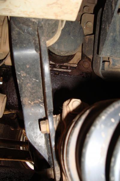

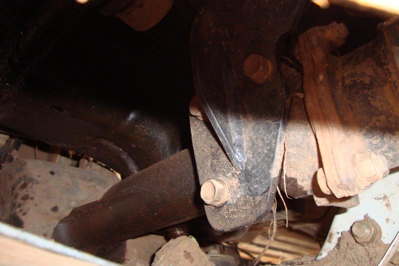

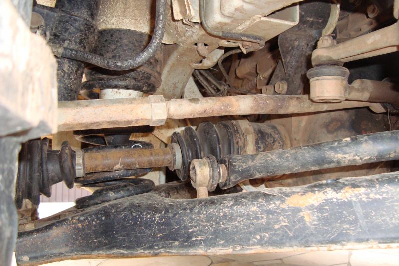

    Prezado,
    É simples a instalação do dropped kit?
    De que peças ele consiste??
    Onde é instalado?
    É possível tirar umas fotos?
    Att,

    Aí Rodrigo!
    É muito simples sim, desde que vc faça em algum lugar que tenha preensa hidraulica, pois vc tem que tirar as buchas originais para coloca-las na nova peça, e isso somente com preensa. No meu eu mesmo fiz na oficina do meu pai. O kit consiste em dois braços que prendem o diferencial pelos lados e um apoio central que é fixado no focinho. Posso tirar fotos sim, amanha posto elas aqui.
    Abss

    Fotos Droped Kit
    A pedidos, aí estao as fotos das homocineticas com o Droped Kit!
