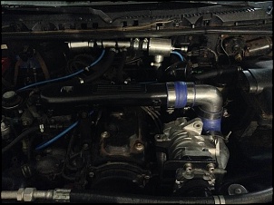

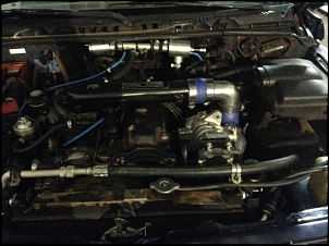

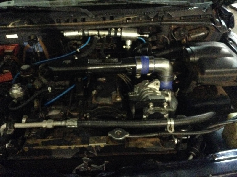

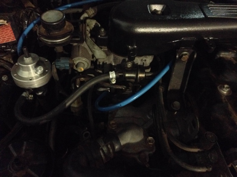

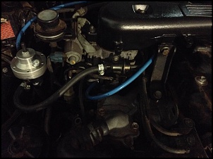

    Como informei parado está com 1 kg de pressão porém andando ele gera 0,3kg no máximo.
    Coloquei um compressor externo e manteve 1.6kg de pressão desligado. Não tem nenhum vazamento.
    Vou postar as fotos e ver se alguém acha algo errado
    Só falta mexer na polia.
    Alguém sabe de alguma menor. Vou ter que fabricar?
    Tem alguma coisa errada?
    Obrigado
    Gustavo

    Gustavo, o meu dava vazamento entre aquele duto preto que é fixado em cima da TBI, vazava na parte de baixo, cortei um borrachão de uns 5mmm e botei entre as duas peças... ficou bacana o acabamento!

    Maurício, mandei colocar a borracha. Vamos ver.
    De qualquer forma a polia fica pronta amanhã. Diminui 10mm no diâmetro.
    Amanhã fica pronta e posto o resultado.
