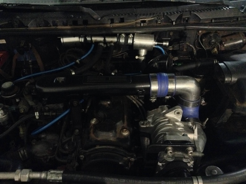

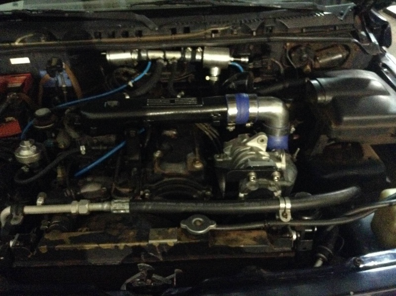

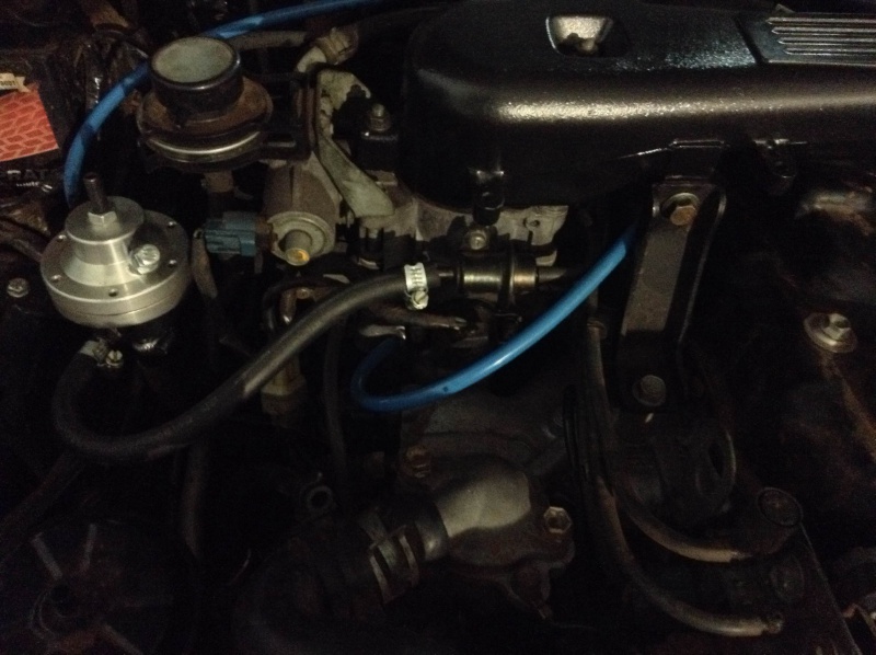

Prezados, boa noite.
Como informei parado está com 1 kg de pressão porém andando ele gera 0,3kg no máximo.
Coloquei um compressor externo e manteve 1.6kg de pressão desligado. Não tem nenhum vazamento.
Vou postar as fotos e ver se alguém acha algo errado
Só falta mexer na polia.
Alguém sabe de alguma menor. Vou ter que fabricar?
Tem alguma coisa errada?
Obrigado
Gustavo
Anexo 436124Anexo 436125
Anexo 436123Anexo 436124
Gustavo, o meu dava vazamento entre aquele duto preto que é fixado em cima da TBI, vazava na parte de baixo, cortei um borrachão de uns 5mmm e botei entre as duas peças... ficou bacana o acabamento!
Maurício, mandei colocar a borracha. Vamos ver.
De qualquer forma a polia fica pronta amanhã. Diminui 10mm no diâmetro.
Amanhã fica pronta e posto o resultado.
Abraços. Obrigado.
Gustavo
Maurício e Léo, boa noite.
Coloquei a borracha e não mudou nada.
A polia deu certo. Saindo com 0,25/0,30. Em marcha lenta gera 0,1.
Chega a gerar 0,65. Com o pé alto na descida gera 0,8.
Tive que limitar em 5.000 rpm, por conta da rotação máxima do supercharger.
Não consegui acertar direito o combustível, mas acho que mais uns testes e acerto. Vai voltar para a oficina para isso.
Obrigado pelas dicas
Gustavo
