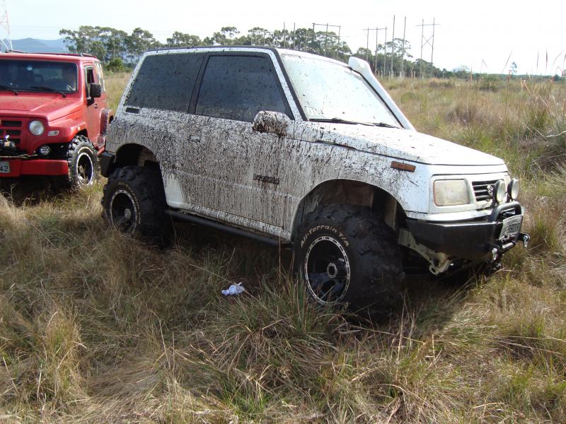

pessoal, pneu largo é bonito para passear, nas nossas trilhas (minha regiao) de barro e banhado não tem necessidade, é só pra quebrar tudo! eu to usando no meu vitara pneus 750x16 recape fronteira, na trena o vão livre do diferencial traseiro ficou o mesmo de um willys com pneu 33" recape goodlokos! pneu alto e fino, deu um up no vitara, ficou leve a direção e a mesma impressão do leo, parece ter da um pulmão no motor! agora quando roncar o AP vamo ver o que acontece, ja to planejando homos de hilux para dianteira.
É verdade Mairo, mas agora ja sei, isso eu testei e comprovo que nao adianta, nem tanto pela largura do pneu, mas sim pela roda, vitara é 30" recapado e roda 8". Minha opinião!
o 750 recapado da na trena um 32" só que bem fino, não pesa pro motor nem para os eixos! esteticamente nao fica bonito, mas me vale o desempenho.
baih, ai sim deve ficar bom mesmo... alivia todo o conjunto!
