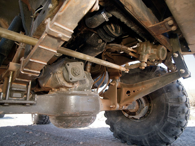

    Gente
    Alguém sabe como acabar ou diminuir o Axle Wrap no eixo dianteiro.
    Não tenho espaço para montar uma ladder bar.
    Aguardo alguma dica :parede:
    Abraços a todos
  • 27/11/2009, 16:21
    Elmer_Jeep
    Tem duas opções aqui:
    http://www.4x4brasil.com.br/forum/at...7&d=1237582019
    http://www.4x4brasil.com.br/forum/at...8&d=1237582040
    Se funcionam ou não aí vc vai ter que pesquisar ou até mesmo ser cobaia do projeto.
